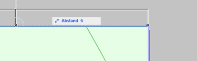

Tracker Abstand wird in Dezimalstelle im Layoutbereich angezeigt, im Zeichenbereich ganz normal in M
bmyr11
Hallo miteinander,

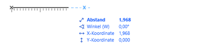

ich habe ein Problem. Unten zu sehen ist, was mein Tracker ganz normal im Zeichenbereich anzeigt. Der Abstand wird in Metern angezeigt, ich kann also ganz normal Abstände messen:

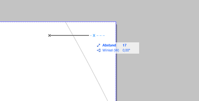

Im Layoutbereich habe ich nun das Problem, das in ganzen Zahlen irgendein Abstand herangezogen wird, ich mag es aber wieder wie oben gezeigt haben. Bewusst umgestellt habe ich nix. Wenn ich neue Dateien aufmache, besteht das Problem weiter, liegt also nicht an der Datei
Auch wenn ich die Zeichnung anders platzieren möchte, hab ich dieses Problem:
 Ich hab schon vermutet, dass es was mit den X/Y-Koordinaten zu tun hat, die Option ist aber ausgegraut...
Kann mir hier jemand helfen? Ich will meine Pläne gescheit auf Layouts ziehen und gehe fast an die Decke....

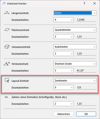

Du kannst die Einheiten und Dezimalstellen für das Layout unter Optionen -> Arbeitsumgebung > Arbeitseinheiten festlegen.
