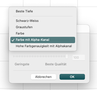

@Schrenno  schrieb:
Kann es sein, dass ArchiCAD beim Export der PDF die Farben in CMYK umwandelt und dadurch Farbabweichungen zum RGB(Hex) Farbwert entstehen?
Nein, Archicads PDF können kein CMYK.
Tatsächlich ist die ganze Sache mit den Farben viel komplizierter. Das würde den Rahmen hier aber außerordentlich sprengen (das ist wirklich eine gute Nachtlektüre :P).
Ohne das genau überprüft zu haben, ist es viel wahrscheinlicher, dass in den Bildern, die Archicad exportiert, die sog. Farbprofile eingebettet sind.
Soweit ich das in Erinnerung habe, ist Firefox der einzige Browser, der das richtig hinbekommt (aber auch nur, wenn man einen geheimen Schalter umlegt ☹️).
Ansonsten hatte ich gehofft, diese Auswahl würde regeln:
(Tut sie aber nicht)
Ja, das ist ärgerlich.
Die andere Variante: Einfach PDFs publizieren und diese dann mit einem Konverter deiner Wahl in Bilder umwandeln. Da sollten dann hintergrundfreie Bilder entstehen.
