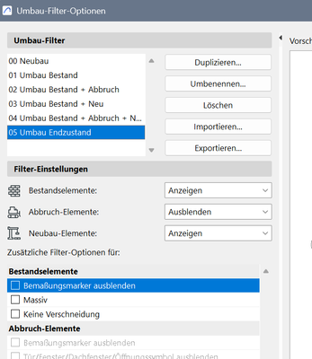

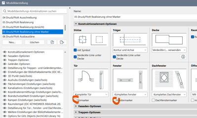

In der Ansichtszeichnung "Abbruch / Neubau" haben alle Fenster einen Fensterstempel. Beim Umschalten auf "Endzustand" verschwinden die Fensterstempel. Wo kann ich einstellen, dass die Fensterstempel auch im "Endzustand" sichtbar bleiben?
1 ANTWORT 1
poeik
Champion
Ich vermute, entweder ist in den Umbau-Filter-Optionen der Bemassungsmarker ausgeblendet,
oder du verwendest zwei unterschiedliche Modelldarstellungen, da lässt sich der Marker ebenfalls global ausblenden
