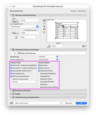

Stempel Typ
Es ist eine einfache oder detaillierte Darstellung möglich.
Stempel Zeilen & Stempel Spalten
Hier können Sie auswählen, welche Raum-Daten im Wohnungsstempel gezeigt werden

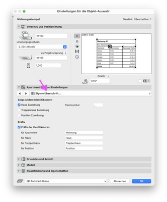

Eigene Überschrift
Hier können Sie auswählen, ob zusätzliche Zuordnungen gezeigt werden (Haus, Treppenhaus, Position) und bei Bedarf ein Präfix für die jeweiligen Zuordnungen festlegen.
Titel und Spaltenbreite
Hier können Sie bei Bedarf eigene Überschriften eingeben und Breite der Spalten verändern. Falls unter Stempel Typ eine einfache Darstellung gewählt wurde, kann hier nur die Gesamtbreite des Stempels geändert werden.

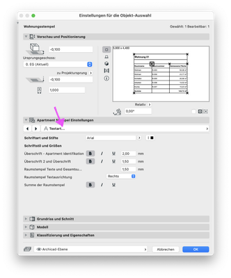

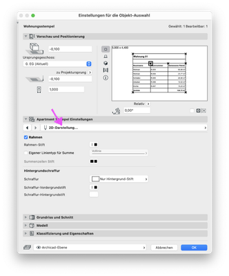

Textart und 2D Darstellung
Hier sind die Darstellungsoptionen wie Schriftart, Textgröße, Farbe und Rahmen einstellbar.

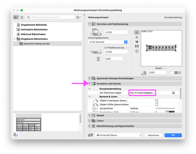

Grundrissdarstellung
Hier können Sie einstellen, ob der Wohnungsstempel nur im Ursprungsgeschoss oder auch in anderen Geschossen sichtbar sein soll. Dies kann bei Wohnungen, die über mehrere Geschosse gehen, hilfreich sein.

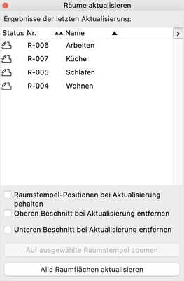

Hinweis:
Für eine korrekte Flächenerfassung empfiehlt es sich, die Räume über Planung > Räume aktualisieren… zu aktualisieren, bevor die Wohnungsstempel aktualisiert werden.
