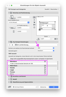

Sortiere und addiere die Raumstempel anhand
Hier kann eine Sortierung nach Kategorien, nach WBF oder nach Geschoss eingestellt werden.
Darstellungs Art
Es ist eine einfache oder detaillierte Darstellung möglich.
Raumstempel Kategorie Auswahl
Hier können Sie auswählen, welche Kategorien im TOP Stempel berücksichtigt werden sollen, und den Anteil zu berechnender Fläche.
WBF Auswahl
Hier können Sie auswählen, welche WBF Funktionen im TOP Stempel berücksichtigt werden sollen, und den Anteil zu berechnender Fläche.

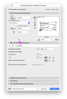

Textart und 2D Darstellung
Hier sind die Darstellungsoptionen wie Schriftart, Textgröße, Farbe und Rahmen einstellbar.

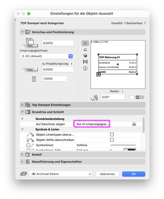

Grundrissdarstellung
Hier können Sie einstellen, ob der TOP Stempel nur im Ursprungsgeschoss oder auch in anderen Geschossen sichtbar sein soll. Dies kann bei Wohnungen, die über mehrere Geschosse gehen, hilfreich sein.
