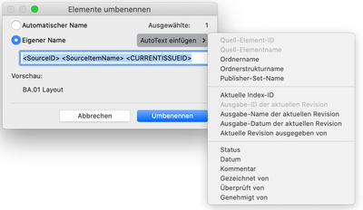

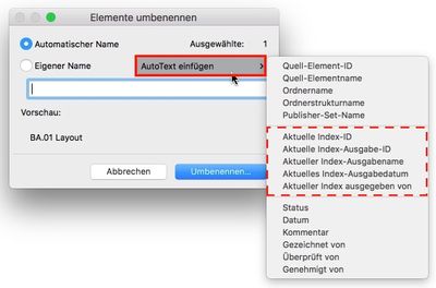

Haben Sie ein Publisher-Set angelegt werden anfangs die Namen aus der Ursprungsquelle z.B. der Layoutname übernommen.Beim Publizieren von Plänen können Sie die Bezeichnungen der Layouts durch Autotextinformationen ergänzen.Dazu gehen Sie in ein entsprechendes Publisher Set, ...

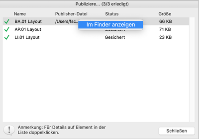

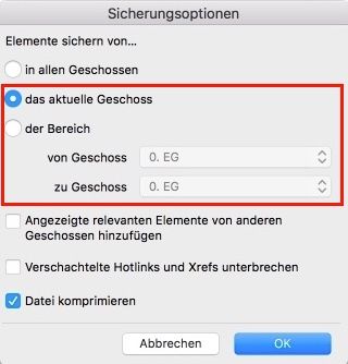

Moduldateien können Sie auch mit dem Publisher erstellen und so gezielt ein Ausschnitt-Set mit den angegebenen Ausschnitt-Einstellungen exportieren. Zuerst öffnen Sie das Hauptmenü des Publisher-Sets. Dann legen Sie sich ein Neues Publisher-Set an. Vergeben Sie einen entspre...
