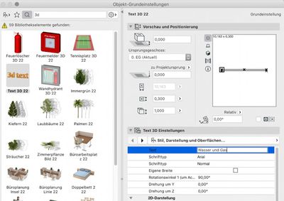

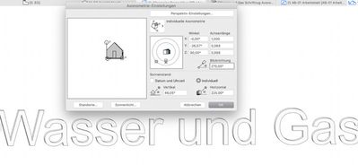

In diesem Beitrag möchten wir Ihnen zeigen, wie es möglich ist in Archicad gebogene Texte zu verwenden.Dazu erstellen wir eine eigene Linie, die den Text enthält.Wo finde ich diesen Befehl? Gehen Sie in das Objektwerkzeug und wählen Sie dort das Objekt Text 3D aus. In den Ob...

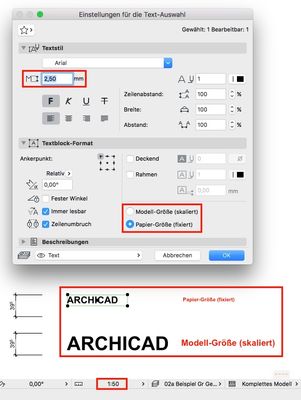

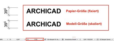

Archicad kann Ihre Texte nach dem gerade aktiven Maßstab passend skalieren. Alternativ können Sie auch eine feste Textgröße definieren (fixieren), die unabhängig vom gewählten Maßstab der Zeichnung dargestellt wird.Wenn Sie in den Textgrundeinstellungen einem Text die Option...
