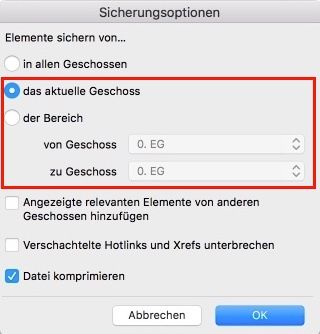

  2. Ändern Sie dann das Format auf Moduldatei.
3. Unter Optionen finden Sie weitere Möglichkeiten für die Übergabe, wie die Begrenzung oder Erweiterung auf bestimmte Geschosse, von denen die Inhalte übertragen werden sollen.
