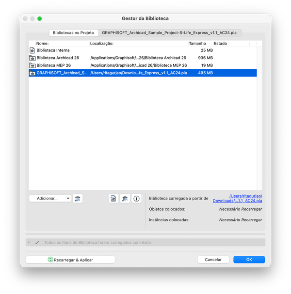

Antes de criar o LCF, certifique-se de que todas as pastas que deseja incluir no Arquivo de Recipiente estejam vinculadas e carregadas no Archicad para que você possa incluir apenas as pastas atualmente carregadas no LCF. Criaremos um arquivo .lcf e incluiremos essas pastas atualmente selecionadas nele.

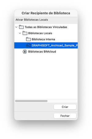

Passo 2: Selecione a(s) pasta(s)

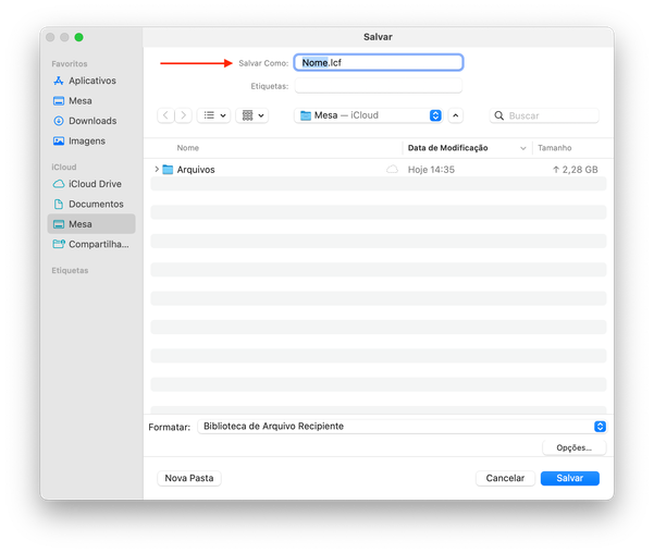

Passo 3: Especifique o nome
Na caixa de diálogo de seleção de arquivo, especifique o nome do LCF a ser criado.

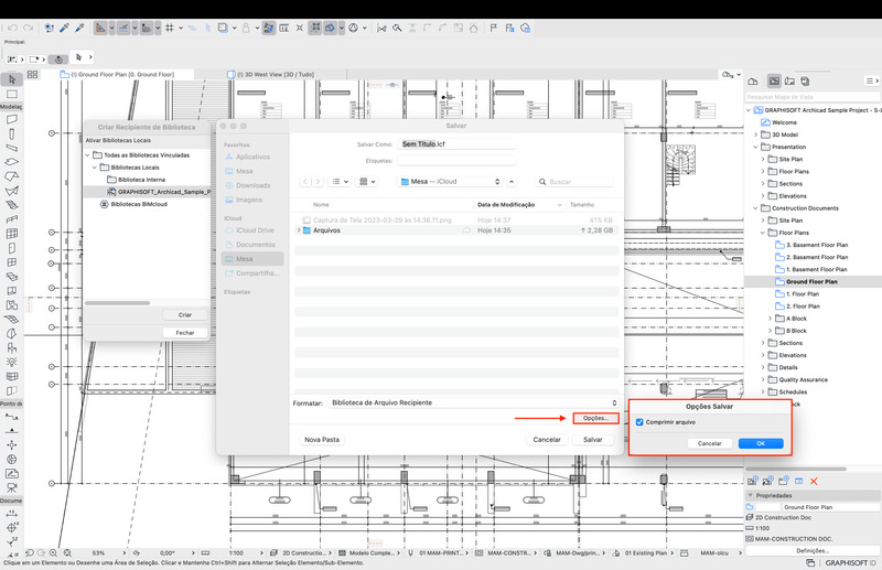

Passo 4: Comprima o arquivo
Clique em "Opções" e marque a caixa de seleção "Comprimir arquivo" na caixa de diálogo exibida e clique em "OK". Em seguida, clique em "Salvar" para criar o Arquivo de Recipiente de Biblioteca.

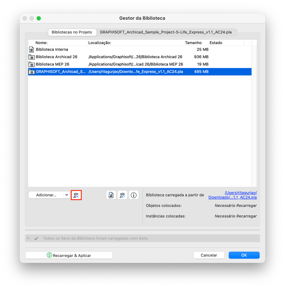

Passo 6: Remova as pastas da Biblioteca
Volte para o Gestor de Biblioteca e remova a(s) biblioteca(s) adicionadas anteriormente.

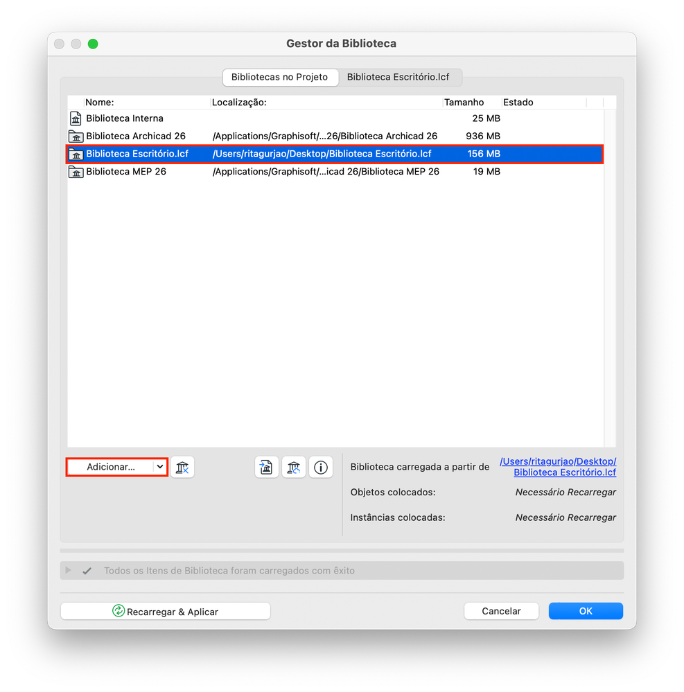

Passo 7: Carregue o arquivo .lcf
Adicione o LCF criado e clique em "OK" para recarregar as bibliotecas.
