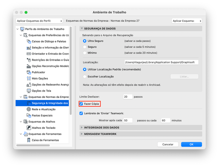

Arquivos de backup
Estas são cópias criadas automaticamente se a caixa de seleção correspondente estiver marcada no painel Segurança e Integridade de Dados da caixa de diálogo Ambiente de Trabalho > Segurança e Integridade de Dados.
Cada vez que você salvar seu arquivo de projeto, uma cópia em formato BPN da versão salva anteriormente do arquivo será criada no mesmo local. Você pode simplesmente abrir e usar esses arquivos para recuperar seu projeto se o PLN original for corrompido ou danificado. Salve seus arquivos com frequência para minimizar as diferenças entre a cópia PLN e a cópia BPN.

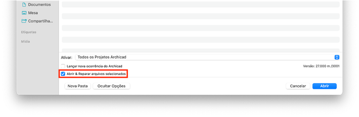

Arquivos corrompidos (Abrir & Reparar)
Em alguns casos raros, o seu arquivo pode ser corrompido devido a uma queda de energia ou erro de hardware e o Archicad avisa que o arquivo não pode ser lido quando você tenta abri-lo.
Feche a caixa de diálogo de aviso e tente abrir o arquivo com a caixa de seleção "Abrir & Reparar arquivo selecionado" marcada.
Caso o processo de reparo falhe, tente recuperar o arquivo de backup e envie o arquivo quebrado para a Graphisoft. No entanto, na maioria dos casos, o arquivo danificado não pode ser restaurado.

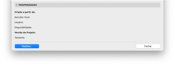

Dados locais do Teamwork
Quando você ingressa em um projeto Teamwork ou vincula um Desenho de um projeto externo, cópias locais desse projeto e de suas bibliotecas são criadas em seu disco rígido.
Vá para Teamwork Projeto > Gestor de Dados Locais. Clique em "Opções" no canto inferior esquerdo do Gestor de Dados Locais para acessar as definições de caminho das pastas acima. Você pode alterar a localização das pastas descritas acima.
Veja detalhes sobre as opções de gerenciamento de dados locais neste artigo.

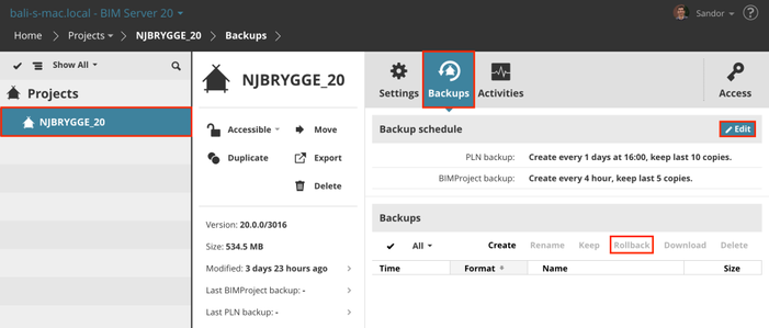

Backups e reversões do Teamwork
Utilizando o BIM Server gratuito, esta função permite salvar versões do projeto automaticamente de tempos em tempos no formato PLN ou BIMproject. O primeiro é o mesmo que se o comando Arquivo > Salvar como fosse usado em um computador do cliente no Teamwork, enquanto o último também salva os dados relacionados ao Teamwork (direitos de acesso, reservas, etc.) com o projeto.
Nota : O comando Arquivo > Salvar no Teamwork apenas atualiza os dados locais, não salvará um arquivo PLN adicional.
  • WIN: C:\Arquivos de Programas\Graphisoft\BIM Server <versão>\BIMcloud Server <versão>\Projetos\<Nome do Projeto>\Backups
  • MAC: Unidade do sistema/Aplicativos/Graphisoft/Servidor BIM <versão>/Servidor BIMcloud <versão>/Projetos/<Nome do projeto>/Backups
Você pode definir o agendamento de backup ou reverter o projeto para uma versão anterior na interface do navegador do Manager em Projects/<Project>/Backups e, em seguida, clique em "Edit". Se houver backups existentes, use a opção "Rollback" em Backups.
Observe que esta função não evitará a perda de dados em caso de falha de hardware do servidor, por exemplo. O BIMcloud oferece soluções para espelhamento automático de dados para unidades externas, mas ao usar o BIM Server você precisa garantir que backups adicionais sejam criados. Por isso, copie o conteúdo da pasta de backup manualmente de vez em quando ou use scripts.
