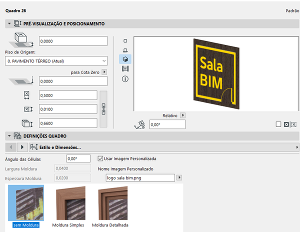

2° Opção - Usando o objeto "Quadro"
O objeto "Quadro" é outro objeto nativo da Biblioteca Padrão do Archicad. Com esse objeto, é possível inserirmos uma imagem personalizada. É importante que essa imagem seja carregado na Biblioteca Interna do projeto ou em uma Biblioteca Vinculada, de preferência em PNG para que o fundo fique transparente.
Feito o carregamento da Imagem, você pode escrever seu nome ou procura-la no ícone da seta.
Com a imagem selecionada, faça algumas edições, como deixar "sem Moldura".
E, passando para as definições de "Representação e Superfície", altere a superfície da Moldura do Quadro para “Ar”, para que, dessa forma, o logotipo fique transparente.
Por fim, dimensione o tamanho do objeto para o tamanho final que deseja da seu logotipo. Uma vantagem desse objeto é que a imagem colocada sempre irá se adaptar ao tamanho colocado - podendo ou não ficar distorcida, a depender da dimensão que definir - mas sem a necessidade de reposicioná-la novamente em caso de mudança de tamanho.
