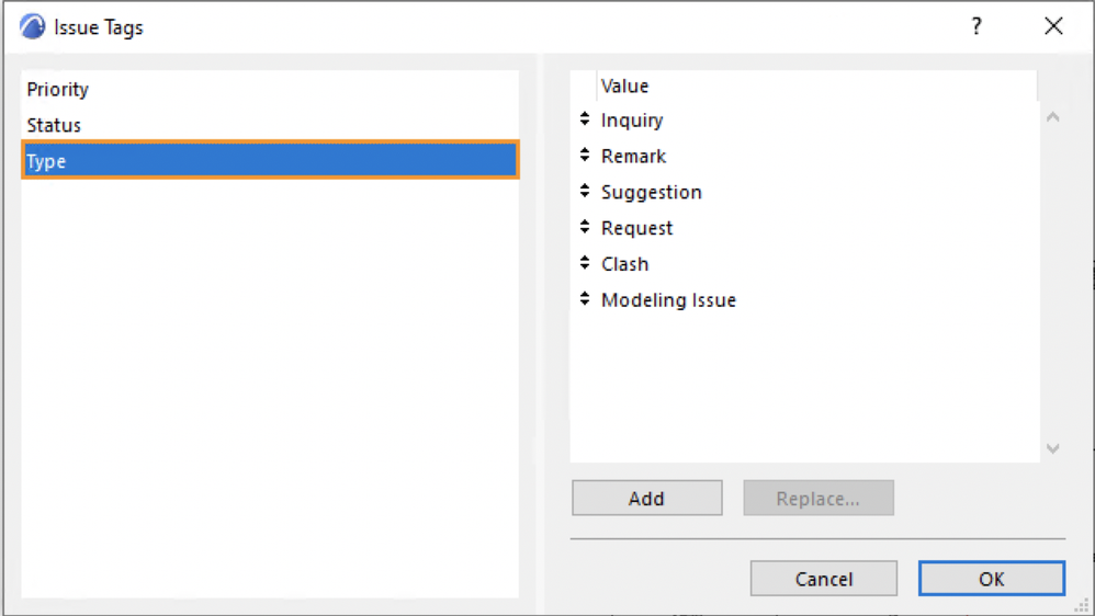

Rótulo Customizado de Anotações: Tipo
Categorize suas Anotações por Tipo. Aplicar o Rótulo Tipo às Anotações permite uma classificação e classificação de Anotações mais sofisticadas. O Rótulo de Tipo é compatível com BCF 2.1.
O Rótulo Tipo pode ser definido e aplicado de forma semelhante aos Rótulos e Status existentes.

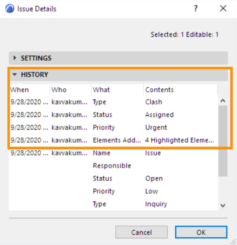

Melhor Visualização do Histórico de Anotações
Para qualquer Anotação, o painel Histórico de Anotações mostra todas as modificações nos dados da Anotação.
A partir do AC 24 Update 2, cada novo item no histórico de Anotação mostra apenas o parâmetro alterado (em vez de todos os dados da Anotação), portanto, é fácil ver o que mudou e quando.
As mudanças mais recentes estão listadas no topo, as mudanças anteriores estão listadas abaixo. Você não precisa rolar para baixo para ver as alterações mais recentes.
