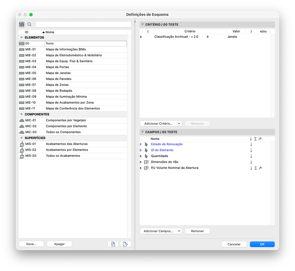

Como você só precisa saber o volume do que será demolido por reposicionamentos de janelas, pode extrair essa informação das janelas e não das paredes. Para isso:
1. Configure o cobogó de 1,50 x 1,20m como "A Demolir";
2. Construa um "Vão de Janela" para representar a demolição que precisará fazer a mais e o configure também como "A Demolir";
3. Configure a nova janela como "A Construir";
4. Crie um mapa usando esses Critérios e Campos:
O campo "Estado de Renovação" irá separar os elementos e o "P/J Volume Nominal da Abertura" irá extrair os volumes.
Você pode extrair essa informação de outras formas, vamos esperar mais colegas colaborarem com as suas experiências.
