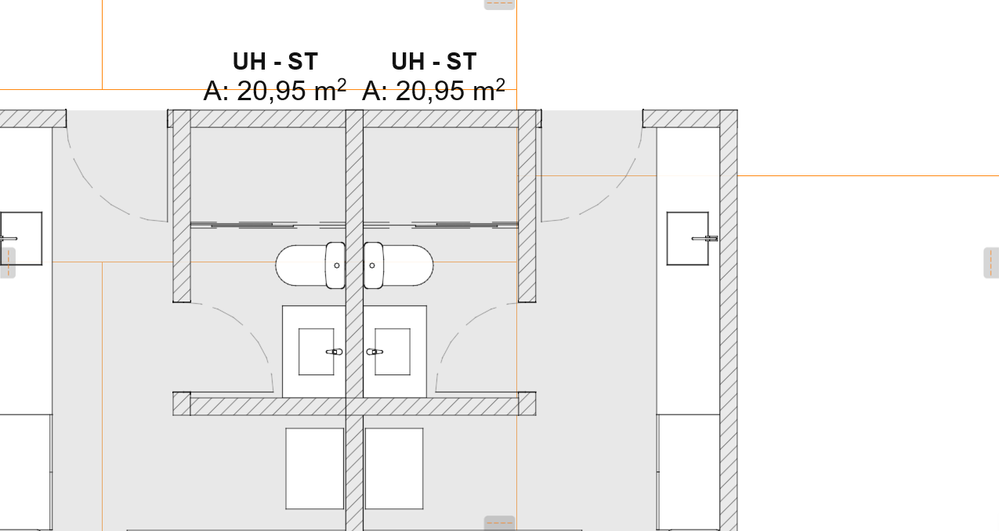

Iniciei um arquivo novo e quando acrescentei as paredes de modelagem a visualização das paredes não se conectava em planta baixa, mesmo conectando as linhas de referência.
Para solucionar abri um arquivo novo, copiei e colei as mesmas paredes e o encaixe estava normal.
Suponho ser algum erro no arquivo inicial, dicas de como solucionar por favor.

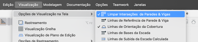

Você poderia verificar em Visualização > Opções de Visualização na Tela > Limpar Interseções de Paredes & Vigas se essa opção está habilitada? Ela precisa estar habilitada para que as interseções entre os elementos sejam exibidas corretamente na tela.
Limpar Interseções de Paredes & Vigas.pngLimpar Interseções de Paredes & Vigas.png
