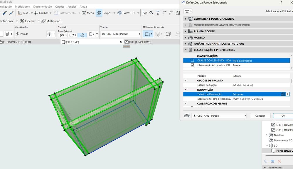

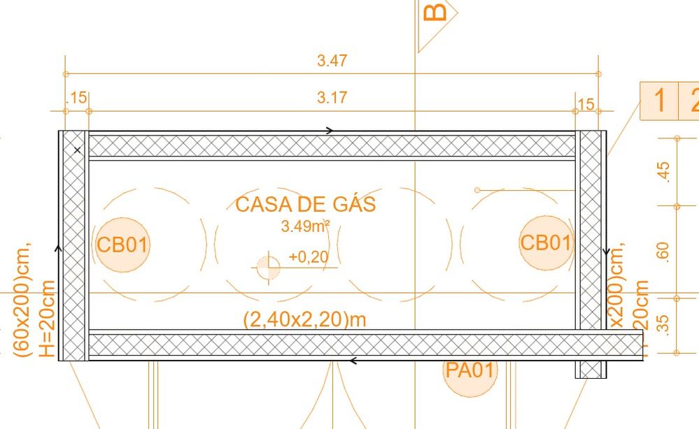

Boa tarde, Estou fazendo um projeto e minhas paredes não se conectam. Elas são iguais e ficam interceptadas. O que posso fazer para unir?

Olá, @victor rocha
Tudo bem?
Nos casos que chegaram ao suporte técnico, a equipe identificou nos arquivos que o Filtro de Renovação apresentava um problema de travamento que estava causando esses erros de conexão entre os elementos. Após alterar o filtro para qualquer outro e, em seguida, retornar ao filtro desejado, as conexões voltaram a funcionar normalmente. Você consegue testar esse passo a passo e ver se o problema é resolvido?

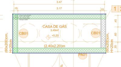

O Rita, não resolveu. Fiz a extensão da parede, elas realmente não se cruzam.

Boa tarde Vitoria,
Voce poderia verificar como estão os números dos vegetais dessas paredes?
Se por acaso, estiverem com número 0, altera para 1

Além da sugestão do Rogério, poderia verificar se essas paredes não estão atribuídas a diferentes Opções de Projeto ou Estados de Renovação.

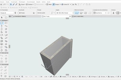

Oi todos estão com o mesmo vegetal "parede" e ta com o numero 01. Mesma opção de projeto "principal" e mesmo filtro de renovação "existente"

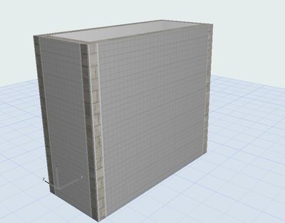

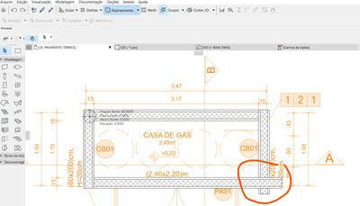

Rita, Fechei e abri o arquivo no 3d elas juntaram, mas na planta baixa ainda mostra elas não conectadas

Olá, @vitoriagomme
Mais uma vez, obrigada pelas informações.
Para que possamos investigar melhor o problema, recomendo que você envie o arquivo para o suporte técnico local através do Site de Suporte
Estarei acompanhando de perto e, assim que houver uma solução, compartilharei aqui para ajudar outros membros da comunidade que possam estar passando pelo mesmo problema.
