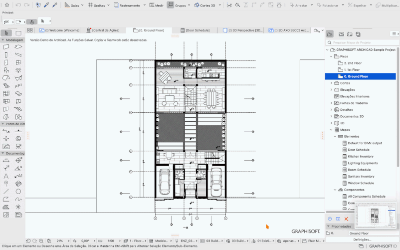

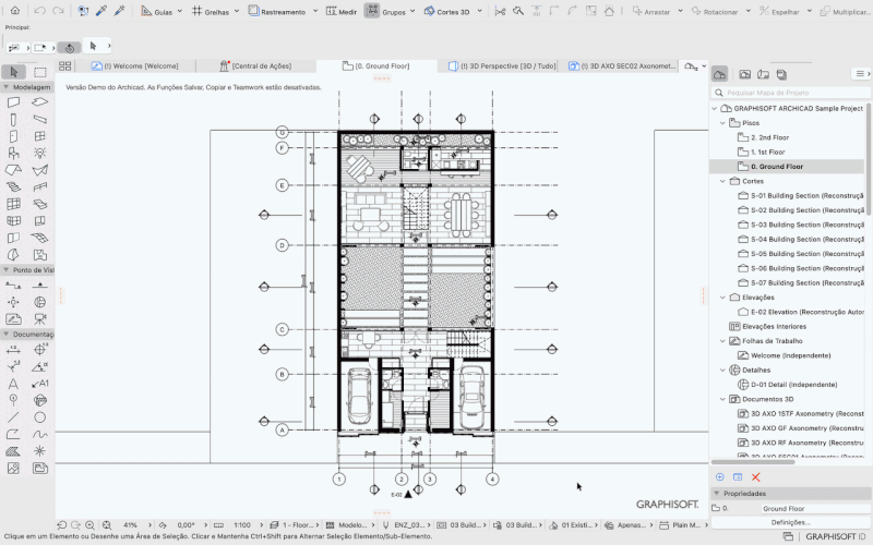

Saia da Vista do Mapa e navegue para um Ponto de Vista 2D (como a Planta ou um Corte).
Passo 2: Definir novos padrões de cota
Desselecione todos os elementos (pressione Esc). Ative a Ferramenta de Cota na Caixa de Ferramentas e abra a janela de definições (Ctrl/Cmd + T). Ajuste as canetas, o tamanho do texto, o estilo de marcador e outras opções até que correspondam à aparência desejada para a tabela e clique em OK.

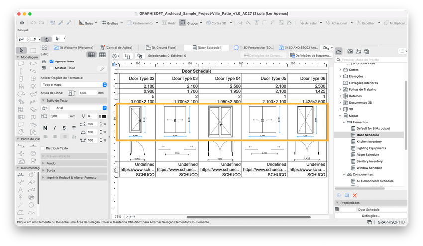

Retorne ao seu mapa de Portas ou Janelas e abra o painel Formato (geralmente à esquerda). Selecione uma das células de janela e desative a opção Adicionar cotas automáticas para que as cotas desapareçam. Em seguida, habilite novamente o Adicionar cotas automáticas para que o mapa as recrie usando as definições padrão atualizadas da ferramenta de Cota.
Por que isso funciona: Quando você desativa e reativa as cotas automáticas, o Archicad reconstrói essas anotações do zero usando as definições padrão atuais da ferramenta de Cota, em vez das definições antigas usadas quando a tabela foi gerada pela primeira vez.
