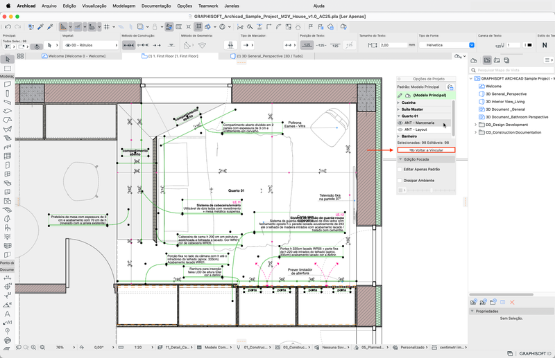

Abra o Gestor de Opções de Projeto indo em Documentação > Opções de Projeto > Gestor de Opções de Projeto e crie Conjuntos de Opções de Projeto para cada ambiente que precisa ser detalhado. Adicione Opções para cada informação que você gostaria de controlar individualmente, por exemplo, Marcenaria e Layout.
Captura de Tela 2024-06-23 às 18.41.18.pngCaptura de Tela 2024-06-23 às 18.41.18.png

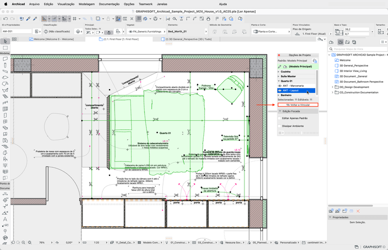

Após criar as Opções, selecione todas as Cotas, Rótulos, Textos e demais elementos relacionados a um entregável e defina como parte da Opção. Para isso, clique em Documentação > Opções de Projeto. Na paleta de Opções de Projeto, selecione a Opção desejada e em "Voltar a Vincular".
Captura de Tela 2024-06-23 às 21.25.56.pngCaptura de Tela 2024-06-23 às 21.25.56.pngCaptura de Tela 2024-06-23 às 21.34.26.pngCaptura de Tela 2024-06-23 às 21.34.26.png
Dessa forma, você conseguirá controlar a visualização das informações de um ambiente sem precisar criar Combinação de Vegetais para cada um desses entregáveis, tendo Combinações de Vegetais apenas por disciplina.
Para finalizar, salve Combinações de Opções de projeto com o que deseja visualizar e adicione ao menu OPÇÕES DE PROJETO nas Definições de Vista.
