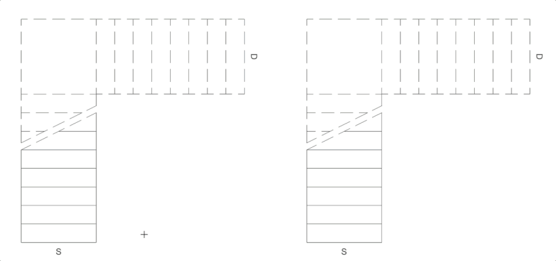

Como criar um Guarda-Corpo Associativo
Por padrão, um novo Guarda-Corpo está definido para ser associativo a outro elemento do modelo.
Dependendo da modelagem que precisa desenvolver, você pode inserir um novo Guarda-Corpo clicando nas duas extremidades da linha de limite do elemento ou usando a Vara Mágica, que é ativada quando pressionamos a Barra de Espaço. Essas dicas podem ser usadas na Janela 2D e 3D em todos os elementos que podemos associar ao Guarda-Corpo.
A grande vantagem dessa ferramenta é que os seus nós e segmentos podem ser associados a vários elementos hospedeiros ao mesmo tempo, por exemplo, é comum precisamos vincular um guarda-corpo em uma Laje e Escada. Isso nos ajuda a construir um elemento único para que possamos editá-lo com maior facilidade.
