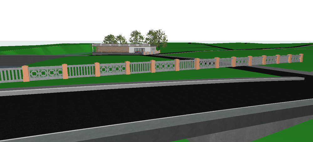

Olá. Gostaria de uma ajuda sobre como ajustar esse objeto feito com guarda-corpo à curvatura dessa ponte. Só consigo curvar horizontalmente e não verticalmente. Também convertir em Morph, mas não consegui. Grato por qualquer ajuda desde já.

Para que o guarda-corpo se ajuste à inclinação da ponte, certifique-se de estar usando o guarda-corpo no modo associativo. Para isso, ative a ferramenta guarda-corpo, selecione o método associativo para seguimentos e nós (ver foto) e, ao modelar o guarda-corpo, vá clicando nos nós dessa ponte, quando ela ficar marcada em azul, você saberá que o Archicad identificou o elemento ao qual o guarda-corpo será associado.
É possível fazer esse mesmo processo usando a ferramenta guarda-corpo junto da varinha mágica (barra de espaço pressionada), para isso ative a ferramenta e pressione a barra de espaço com o cursor em cima da ponte. Dessa maneira, o Archicad também vai identificar os nós e criar o formato do guarda-corpo de acordo com a inclinação da ponte.
Uma coisa importante a saber é que o guarda corpo associativo só vai funcionar com: escada (o guarda-corpo está associado ao contorno da escada), plano de referência da laje e cobertura, linha de referência de uma parede, nós e cumes de uma malha (p.ex.cercados). Então, é preciso modelar essa ponte com alguma destas ferramentas para que esse método funcione.
