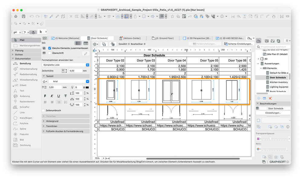

Ausgehend von einer Frage von @ELEVATE1 im Forum konzentriert sich das Thema auf Tür- und Fensterlisten mit aktivierten automatischen Bemassungen in den Vorschaubereichen. In manchen Fällen erscheinen diese Bemassungen mit uneinheitlichen Stiftsets, Schriftgrößen oder Marker-Stilen. Das Anpassen der Bemassungs einstellungen von Zelle zu Zelle kann zeitaufwändig sein. Die folgende Methode zeigt, wie Sie die Bemassungseinstellungen für alle Auswertungselemente auf einmal aktualisieren können, um Konsistenz in der gesamten Auswertung sicherzustellen.
Die Lösung
Aktualisieren Sie die Vorgabeeinstellungen des Bemaßungswerkzeugs und regenerieren Sie anschließend die Auswertung, damit deren automatische Bemassungen mit diesen aktualisierten Einstellungen neu aufgebaut werden.
In Tür- und Fensterlisten beziehen sich die automatischen Bemassungen auf die Höhenbemaßungen, die Archicad in den Vorschaubereichen erzeugt.
Diese Bemassungen übernehmen immer die aktuell aktiven Vorgabeeinstellungen des Bemaßungswerkzeugs in dem Moment, in dem sie erzeugt werden. Durch das Regenerieren der Auswertung wird sichergestellt, dass alle Vorschaubemassungen die überarbeiteten Einstellungen konsistent widerspiegeln.

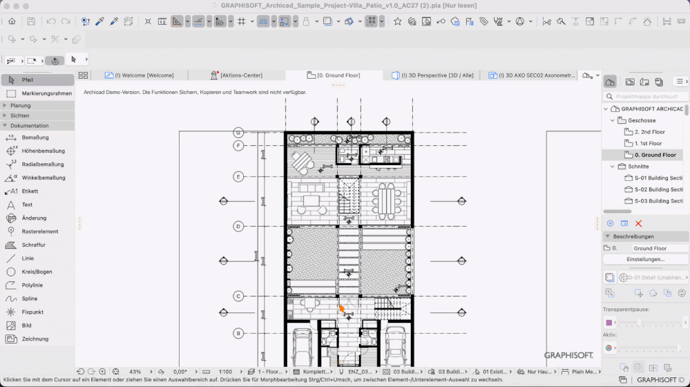

Schritt 1: Zu einer Modellansicht wechseln
Verlassen Sie die Auswertungsansicht und wechseln Sie zu einem 2D-Blick (z. B. den Grundriss oder einen Schnitt).

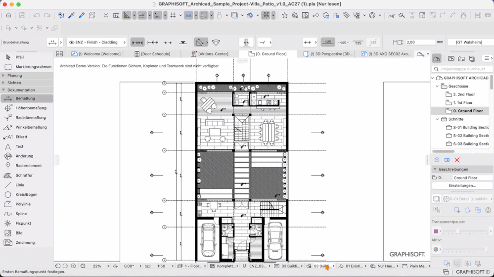

Schritt 2: Neue Bemaßungs-Vorgaben festlegen
Heben Sie die Auswahl aller Elemente auf (Esc-Taste). Aktivieren Sie das Bemaßungswerkzeug im Werkzeugkasten und öffnen Sie dessen Einstellungsdialog (Strg/Cmd + T). Passen Sie Stifte, Textgröße, Marker-Stil und andere Optionen so an, dass sie Ihrem gewünschten Erscheinungsbild der Auswertung entsprechen, und klicken Sie anschließend auf OK.

Wechseln Sie zurück zu Ihrer Tür- oder Fensterliste und öffnen Sie deren Format-Panel (in der Regel links). Wählen Sie eine der Fensterzellen aus und deaktivieren Sie „Automatische Bemassung hinzufügen“, sodass die Bemassungen verschwinden. Aktivieren Sie anschließend „Automatische Bemassung hinzufügen“ erneut, damit die Auswertung sie mit den aktualisierten Vorgabeeinstellungen des Bemaßungswerkzeugs neu erzeugt.
Warum das funktioniert: Wenn Sie automatische Bemassungen aus- und wieder einschalten, erstellt Archicad diese Beschriftungen komplett neu anhand der aktuellen Vorgabeeinstellungen des Bemaßungswerkzeugs, statt der älteren Einstellungen, die beim ersten Generieren der Auswertung verwendet wurden.
