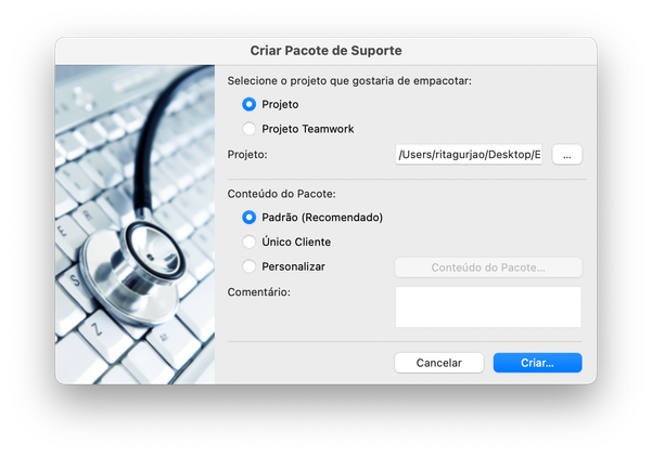

2. Acesse o menu Ajuda > Criar Pacote de Suporte;
3. Selecione o projeto afetado, seja um arquivo solo (PLN) ou um projeto Teamwork.
4. Escolha o conteúdo do pacote a ser enviado:
  • Padrão (Recomendado) - Utilize essa opção, a menos que receba outra instrução.
  • Único Cliente - Exclui registros e dados do servidor, mantendo apenas os dados do cliente. Útil quando o acesso ao servidor está indisponível ou quando o tamanho do pacote precisa ser reduzido.

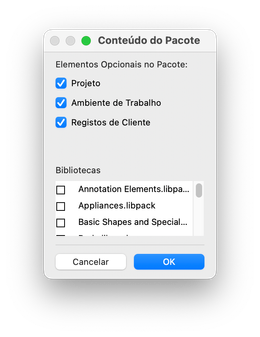

  • Personalizar - Use o botão Conteúdo do Pacote para definir o que incluir. O conteúdo varia entre projetos solo (PLN) e Teamwork. Utilize essa opção somente se houver instrução específica.
5. Descreva o problema na caixa de "Comentário";
6. Clique em "Criar" e escolha uma pasta para salvar o pacote.
