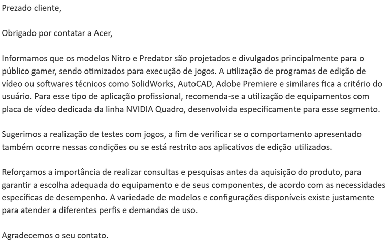

Essa afirmação é verdadeira ou parcialmente verdadeira, sobre escolha de placa de vídeo para notebook rodando Archicad?
Nas especificações não diz claramente qual escolher além das performance.

Em outros casos, estes passos a passos ajudam sim. Até quando a inicialização esta um pouco lenta, geralmente eu faço essa limpeza.
Mas neste caso, tive de trocar o notebook mesmo, nao consegui ainda resolver a estabilidade, estou ainda em conversa com a Acer.
na proxima semana, vou fazer alguns testes que eles sugeriram e torcer para dar certo.
