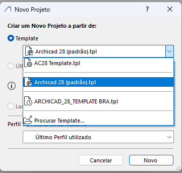

Alguém poderia atualizar o tutorial de solução para computadores Windows que utilizam apenas o Windows Defender nativo, sem antivírus de terceiros?
Estou com o AC 28 Solo instalado e atualizado com o último hotfix. Testei aqui a substituição do arquivo cacert.pem, conforme recomendado pelo @Arthur Pera  no tutorial, mas até o momento não tive sucesso. A única mudança percebida foi o desaparecimento da janela “Verifique se há templates online”.
Esse template BRA 28 foi uma colega que me enviou.
Estou tentando encontrar onde acessar ou configurar as permissões de segurança do Windows Defender, porém isso já está além da minha capacidade de pesquisa no momento.
Existem mais relatos semelhantes de outros usuários? Há alguma solução global para esse problema?
Por enquanto, só consegui avançar com a ajuda de uma colega que salvou um arquivo .pln do template BRA 28. A partir disso, finalmente consegui migrar e atualizar o template do nosso escritório. No entanto, o único template acessível diretamente aqui continua sendo apenas o INT padrão, com uma nomenclatura de layers bem diferente da que utilizamos.
Agradeço desde já qualquer ajuda ou orientação!

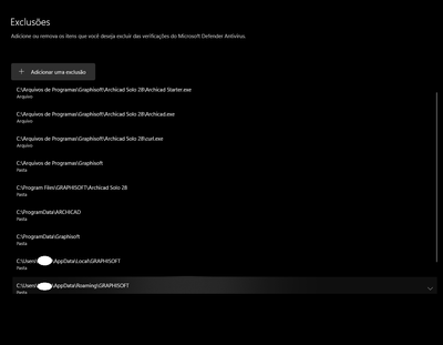

EDIT 1:
Consegui entrar dentro da aba de EXCLUSÕES do sistema de segurança do Windows:
Segui a lista publicada pela Rita aqui. Mas ainda não consegui ajustar a comunicação com a lista de hosts da Graphisoft. Por enquanto, nada mudou aqui ao abrir o AC 28 e procurar template BRA online dessa versão. 😞

Olá, @Bruna Marchiori
Tudo bem?
Na maioria dos casos, esse problema está relacionado ao antivírus, e o procedimento correto é adicionar as exclusões necessárias, inclusive no Windows Defender. Para confirmarmos se ele é a causa, você poderia desativá-lo temporariamente por cerca de 10 minutos e verificar se o template passa a ser exibido? O acesso ao template online exige conexão com a internet. Por isso, também é importante testar com a internet ativa e, se possível, em mais de uma rede.
Além desse procedimento padrão, também tivemos um problema relacionado ao certificado de autenticação, que o Arthur compartilhou uma solução temporária. Se você tentou essas soluções e o problema não foi resolvido, recomendo entrar em contato com o suporte técnico local pelo Site de Suporte.
