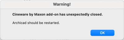

O Cineware trava com uma mensagem de erro: "A extensão Cineware da Maxon fechou inesperadamente"
Versões afetadas: todas as versões do Archicad | ID: DEF-22356
Problema: Ao tentar renderizar uma imagem com o Cineware ou modificar as definições de superfície para o mecanismo Cineware, o programa trava e exibe a mensagem de erro: "A extensão Cineware da Maxon fechou inesperadamente".
Solução alternativa: Reinicie seu dispositivo. Se isso não ajudar, substitua a pasta Cineware (/Aplicativos/Graphisoft/<versão do Archicad>/Cineware) pela que estiver funcionando.
Correção: Ainda estamos investigando ativamente esse problema.
