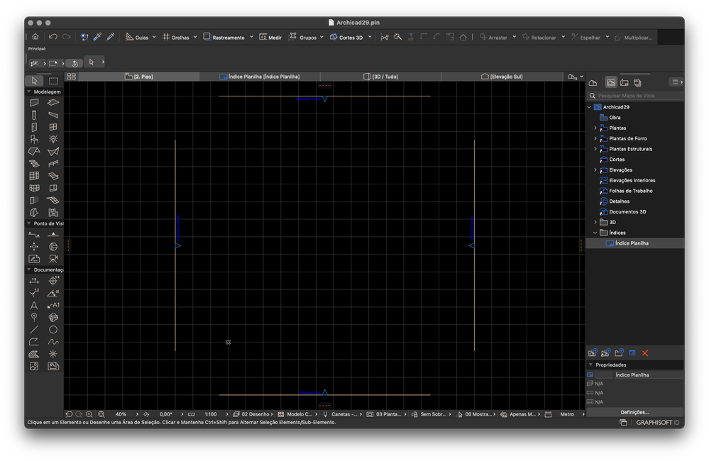

Com o Modo Escuro, usuários de macOS podem alternar para um ambiente de trabalho escuro no Archicad!

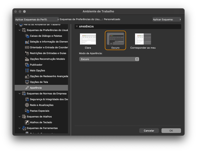

Para controlar manualmente a aparência do Archicad:
  • Acesse Opções > Ambiente de Trabalho > Aparência, onde você pode escolher entre:
    • Claro
    • Escuro
    • Corresponder ao meu

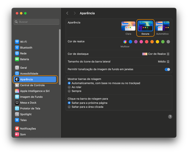

Alternativamente, se você definir o Archicad para Corresponder ao meu dispositivo, pode ativar o Modo Escuro no macOS acessando:
  •  > Ajustes do Sistema > Aparência, e então selecione Escura.

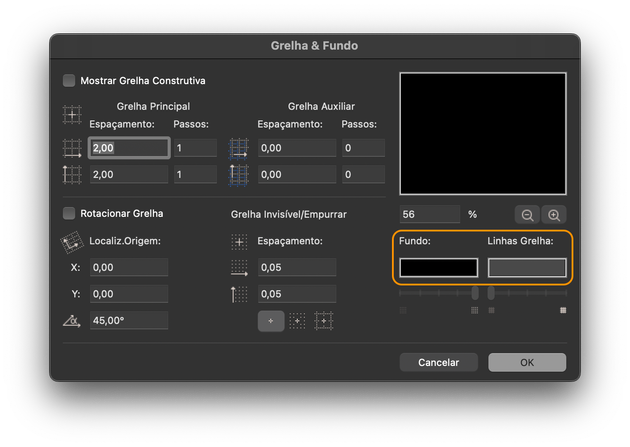

  • Defina um Fundo Escuro
    Acesse Visualização > Opções de Grelha & Plano de Edição > Grelha & Fundo e escolha uma cor escura para o fundo. Você também pode ajustar as Linhas de Grade para maior contraste.

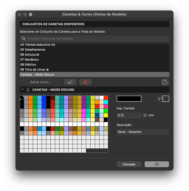

  • Use um Conjunto de Canetas Personalizado
    Se preferir não usar o ajuste automático, você pode criar um Conjunto de Canetas personalizado com maior contraste:
    Vá em Documentação > Conjuntos de Canetas > Canetas & Cores (Vistas de Modelo).

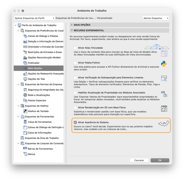

Nas versões 24–28 do Archicad, o recurso experimental de Modo Escuro deve ser ativado em Opções > Ambiente de Trabalho > Mais Opções > Recursos Experimentais marcando a opção Ativar Aparência do Sistema.
