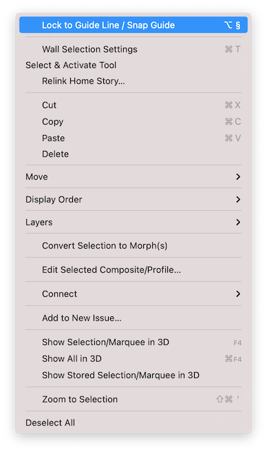

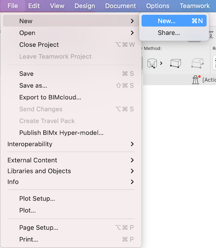

Ícones perdidos
Versões Afetadas: Todas | Gravidade: corrigido em update | ID: DEF-1023
Problema
Ícones perdidos nos menus principais e menus de contexto.
Solução
Esse problema foi corrigido Archicad 24 Update 2 (40xx)

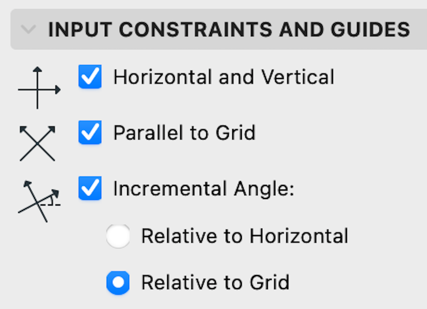

Botões arredondados cortados
Affected version(s): Versões Afetadas: Todas | Gravidade: corrigido em update | ID: DEF-1060
Problema
Botões arredondados estão sendo cortados em suas laterais. Para comparação, macOS 11 na esquerda, and macOS 10.15 na direita.
macOS 11
macOS 10.15
Solution
Erro corrigido no Archicad 24 Update 3 (500x)

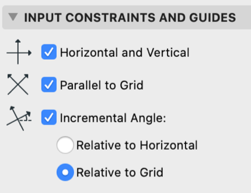

Checkboxes não responsívos ao clique do mouse
Versões Afetadas: Archicad 24 Update 3 | Gravidade: corrigido em update | ID: DEF-4160
Issue
Os checkboxes anão eram completamente responsívos ao clique do mouse.
Workaround
Clicar na parte de baixo dos checkboxes, porque a parte inferior deles continuava responsiva.
Solução
Esse problema foi corrigido no Archicad 24 Update 5004.
