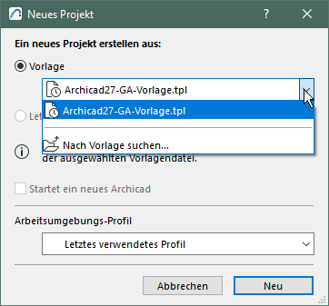

Ich antworte mir mal selbst:
In der Registry unter [HKEY_CURRENT_USER\SOFTWARE\GRAPHISOFT\ARCHICAD\Archicad 27.0.0 GER R1\Online Hosted Templates]
steht im Schlüssel 'serviceAddress' normalerweise
Wenn man den zu einem ungültigen Eintrag manipuliert, z.B.
und den Schlüssel 'httpRequest' leer macht, ist scheinbar Ruhe.
Ein leerer String im 'service...'-Schlüssel zeigt im Vorlagen-Dialog immer noch das 'Online nach Vorlagen suchen' an, was dann aber fehlschlägt.
Bei der ungültigen 'DEACTIVAted'-Adresse wird das gar nicht mehr angezeigt, es tauchen nur noch die eigenen Vorlagen auf:
Stefan - AC ...-29GER, WIN11
