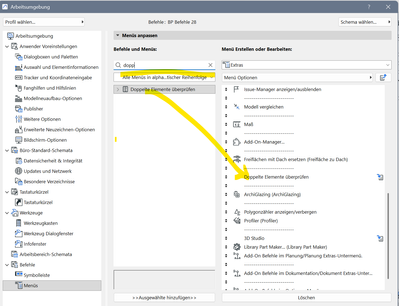

Im Add-On-Manager steht unten, wo im Menü der Befehl sein sollte.
Ist er nicht da, ist er wahrscheinlich in der aktuellen Arbeitsumgebung ausgeblendet.
Wähle eine Standardumgebung, dann sollte er wieder da sein. Oder füge ihn manuell an gewünschter Stelle in deine eigene Arbeitsumgebung ein
Gruss, poeik

Moin poeik,
eine Standard-Arbeitsumgebung für 26 haben wir auch ausprobiert, leider ohne Erfolg.
Der Befehl "doppelte Elemente" taucht leider auch nirgends unter Hilfe oder wie oben in deinem screenshot zum suchen auf.

Juliane Sigl
Hallo Micha,
es hat sich in der Vergangenheit bewährt, zwei Ordner betreffend der Archicad-Arbeitsumgebung zu löschen, um fehlende Befehle der Goodie Suite wieder sichtbar zu machen.
Die beiden Ordner, die du entfernen solltest, heißen "Arbeitsumgebung" und "Zuletzt verwe. Arbeitsumgebung". Du findest sie unter folgendem Pfad:
C:\Users\[Benutzername]\AppData\Roaming\Graphisoft\Archicad 26.0.0 AUT R1
Falls du den Ordner nicht sofort siehst, musst du möglicherweise im Explorer die Anzeige versteckter Ordner aktivieren (über die Ansicht-Einstellungen).
Wichtig:
Bevor du die Ordner löschst, sichere bitte deine eventuell selbst erstellte Arbeitsumgebung, damit du später darauf zurückgreifen kannst.
Ein Versuch ist es auf jeden Fall wert - ich bin zuversichtlich, dass es klappt!
