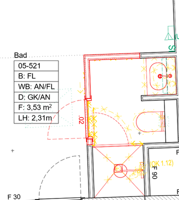

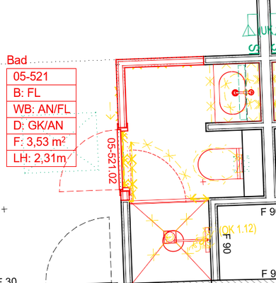

Hallo,
wenn ich in meiner Datei die Raumstempel als Bestandselement auswähle, wird die Türnummer der Neubau-Tür nicht angezeigt.
Wenn ich den Raumstempel als Neubau-Element auswähle, ist die Türnummer sichtbar. Ich möchte jedoch, dass der Raumstempel weiterhin als Bestandselement klassifiziert bleibt.
Wie kann ich die Türnummer der Neubau-Tür wieder sichtbar machen, ohne den Raumstempel als Neubau-Element zu definieren?

Selen91
Ich verstehe den Punkt. Allerdings ist es in diesem Fall kein tatsächlich neuer Raum. Der Bereich war bereits vorher durch eine Glaswand vom bestehenden Raum abgetrennt. Die Glaswand wird lediglich abgebrochen und durch eine Trockenbauwand ersetzt.
Deshalb möchten wir den Raum weiterhin als Bestand behandeln. Das Problem ist nur, dass Archicad den Raum aufgrund der neuen Wand bzw. der geänderten Raumgrenze automatisch als Neubau interpretiert, obwohl sich an der eigentlichen Nutzung bzw. am Raum als solchem nichts ändert.

Frank Beister
Im realen Leben verschwindet der Raum um kommt wieder. Zwei Zustände. Abbruch, Neubau. Zwei Raumstempel.
... und im Übrigen bin ich der Meinung, dass Trockenbauwände einschichtig zu modellieren sind.

Selen91
Ich habe das auch so gesehen und akzeptiert, dass Archicad diesen Raum als einen neuen Raum erkennt, und entsprechend auch eine eigene grafische Überschreibung erstellt. Dabei habe ich die Kriterien so festgelegt, dass die Raumstempel der Neubauräume schwarz dargestellt werden.
Allerdings hat auch das nicht funktioniert, weil meine grafische Überschreibung mit der Regel des Neubau-Filters kollidiert. So wie ich es verstehe, gibt Archicad in diesem Fall dem Neubau-Filter Priorität, wodurch meine eigene grafische Überschreibung praktisch überschrieben bzw. unwirksam wird.
poeik
Champion
Ich mache es wie von @frank Beister empfohlen mit zwei Raumstempeln. Je nach Typ Raumstempel können sie auch genau übereinander liegen und einzelne Attribute wei Raumnamen, Materialien etc. ein- bzw. ausgeblenet werden. So ist klar ersichtlich, welche Eigenschaft neu und welche bestehend ist,
Schön wäre natürlich, wenn der Umbaustatus direkt im Raumstempel für die verschiedenen Attribute unterschiedlich eingestelt werden könnte. Geht aber nicht.
Gruss, poeik
ArchiCAD CHE 5 - 29 - Windows 11
BenjaminSchober
Ich habe es soeben probiert und die Lösung funktioniert.
