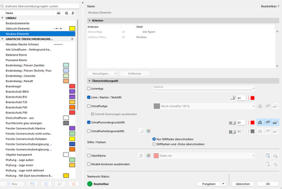

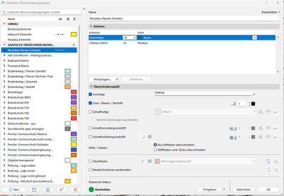

Ich habe das auch so gesehen und akzeptiert, dass Archicad diesen Raum als einen neuen Raum erkennt, und entsprechend auch eine eigene grafische Überschreibung erstellt. Dabei habe ich die Kriterien so festgelegt, dass die Raumstempel der Neubauräume schwarz dargestellt werden.
Allerdings hat auch das nicht funktioniert, weil meine grafische Überschreibung mit der Regel des Neubau-Filters kollidiert. So wie ich es verstehe, gibt Archicad in diesem Fall dem Neubau-Filter Priorität, wodurch meine eigene grafische Überschreibung praktisch überschrieben bzw. unwirksam wird.

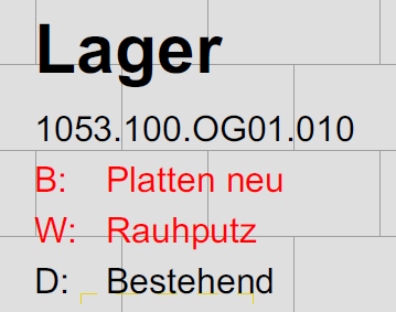

Ich mache es wie von @frank Beister empfohlen mit zwei Raumstempeln. Je nach Typ Raumstempel können sie auch genau übereinander liegen und einzelne Attribute wei Raumnamen, Materialien etc. ein- bzw. ausgeblenet werden. So ist klar ersichtlich, welche Eigenschaft neu und welche bestehend ist,
Schön wäre natürlich, wenn der Umbaustatus direkt im Raumstempel für die verschiedenen Attribute unterschiedlich eingestelt werden könnte. Geht aber nicht.
