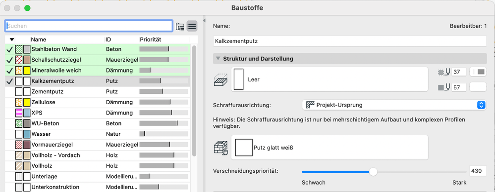

Hallo miteinander,
ich hab noch keine Frage dazu gefunden, auch wenn es mir so vorkommt, dass das Problem doch eigentlich öfters aufkommen müsste.

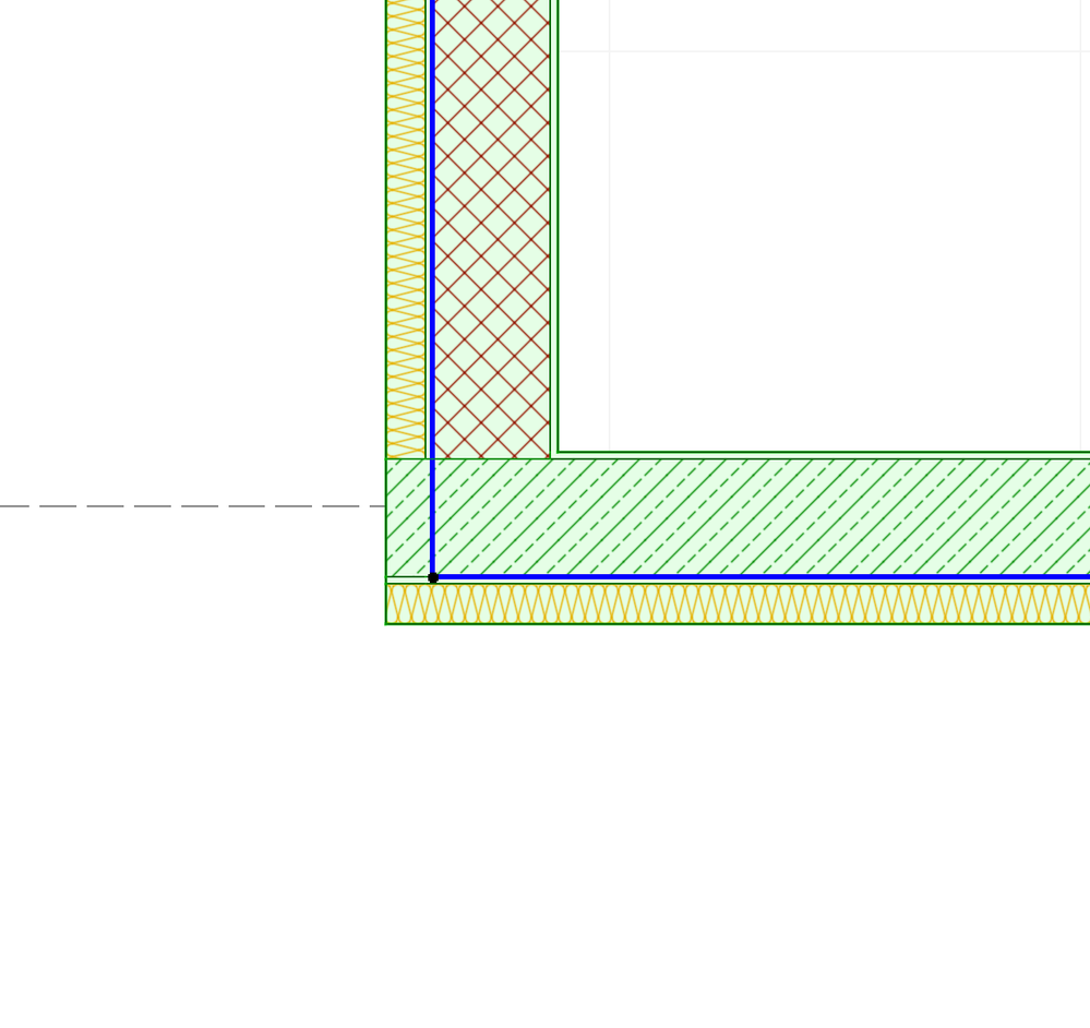

Vielleicht steh ich auf der Leitung. Ich habe 2 tragende Wände (einmal Schallschutzziegel, einmal Stahlbetonwand) mit je einer Vorsatzschale. Im Eck läuft immer die Stahlbetonwand durch die Vorsatzschale durch. eigentlich müssten da ja Putz und VSS durchgehen um eine korrekte Lösung zu bekommen. Die haben aber naturgemäß eine geringere Priorität.
Wie kann ich das lösen?
Vielen Dank für Eure Hilfe!

ich habe jetzt noch selbst herausgefunden, dass das Problem nicht besteht, wenn die beiden Kern-Schichten dieselbe Priorität haben. Was aber kann man machen, wenn das nicht möglich ist?
Lukas Oelmueller
Bei einer Mischkonstruktion zweier tragender Baustoffe , setze ich diese auf die gleiche Priorität und löse den Einzelfall über die Anschlussreihenfolge in den Wänden.

„Naturgemäß“ lautet die Empfehlung, dass die Baustoffpriorität nach außen hin zunehmen sollte. Das hat nichts damit zu tun, dass Beton fester ist als Mineralwolle. Was den Kern anbelangt: Auf Lukas hören.
