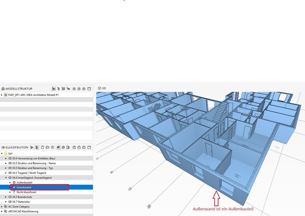

Hallo,
wir nutzen AC24 Teamwork.
Der Auftraggeber möchte eine IFC4 Datei von uns haben, mit den entsprechenden Eigeschaften. Dazu gehört insebsondere die tragende Eigenschaft und außen/innen Klassifizierung.
Wenn wir das Modell exportieren werden diese Klassifizierungen bei Mehrschichtigen Bauteilen in Solibri nicht korrekt angezeigt.
Beispielsweise wird bei einer Außenwand mit WDVS die gesamte Wand als tragend angezeigt und nicht nach Baustoffen unterschieden und auch die Lage (außen/innen) wird nicht richtig angezeigt.

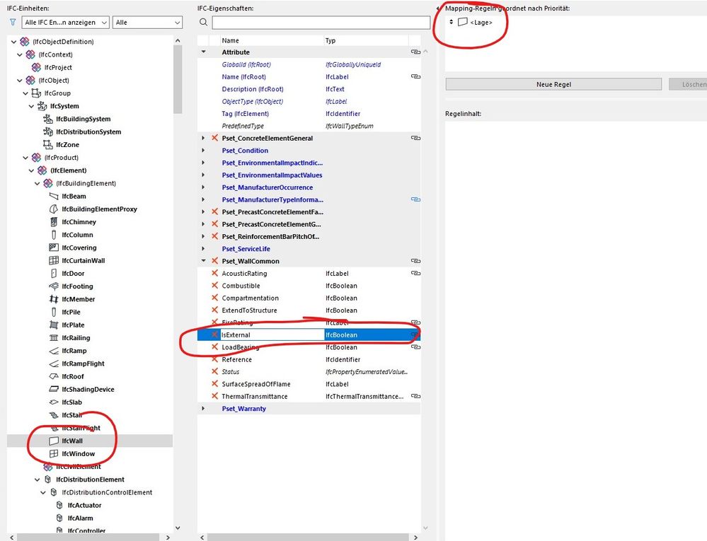

In den Übersetzereinstellungen sind die Eigenschaften von ifcwall bei IsExternal mit Mapping-Regel Lage und  bei LoadBearing mit der Regel Struktur-Typ zugeordnet.
Liegt hier der Fehler oder ist es einfach in AC24 nicht Möglich mehrschichtige Bauteile für den IFC Export richtig zu Klassifizieren?

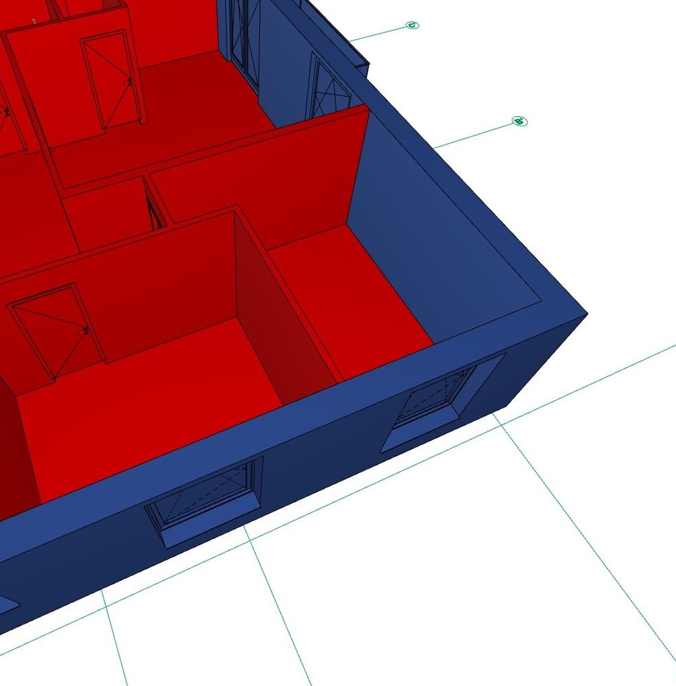

Ja, das ist soweit auch in Ordnung wenn es denn richtig funktionieren würde. Bei mir ist das komplette Bauteil auf Lage "außen" eingestellt, beim IFC Export wird dies jedoch nicht mit übernommen, bzw richtig dargestellt. Trotz ifcwall Einstellung: IsExternal mit Mapping-Regel Lage. Anbei zu diesem Thema nochmal die Screenshots, wie es bei Archicad dargestellt ist und wie es als IFC (hier Solibri) dargestellt ist.

Im 1.jpg sieht man, dass du eine im ifc-Übersetzer einen Boolean als Wert haben möchtest. ArchiCAD's Lage ist allerdings ein Text mit Info Außen / Innen.

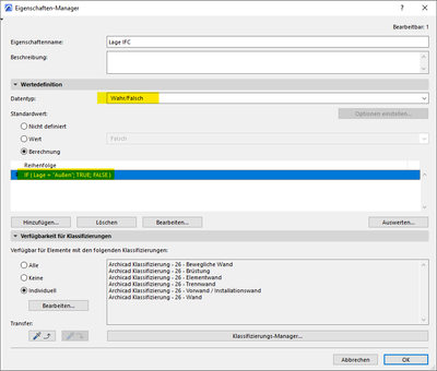

Also entweder stellst du im ifc-Übersetzer von Boolean auf Label bspw. oder du erzeugst eine berechnete Eigenschaft, die aus dem Text ein Wahr / Falsch macht:
IF ( {Property:CategoryPropertyDefinitionGroup/Lage} = "Außen"; TRUE; FALSE )
 und diese Eigenschaft verknüpfst du dann im ifc-Mapping statt der normalen Lage

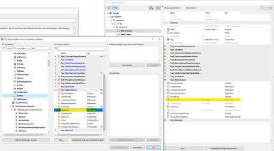

Hab mich dunkel daran erinnert, dass in der Standardvorlage im ifcMapping u.a. das IsExternal als Boolean angelegt ist, allerdings ohne Mapping-Regel.
Trotzdem ist das Ergebnis korrekt
Gleiches gilt auch für LoadBearing
ArchiCAD 27 GER / Win10
markus3
Super, Vielen Dank. Bei mir war als Voreinstellung noch eine Mapping-Regel drin, als ich diese gelöscht habe kommt in der IFC-Klassifizierung das richtige Ergebnis für IsExternal.
