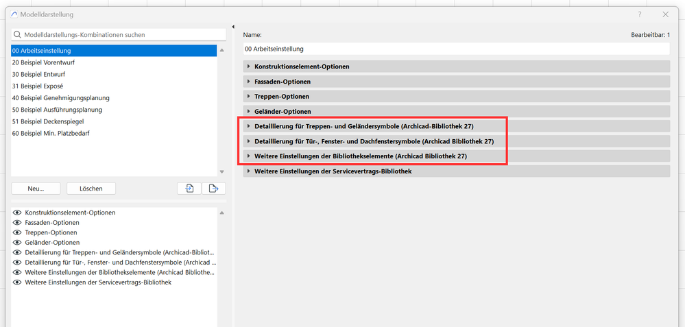

Guten Morgen,
in Archicad 28 musste ich feststellen, dass die Modelldarstellungseinstelllungen nicht dem entsprechen, die ich in der Hilfe von AC 28 sehe.
Hinter einigen Einstellungen steht 27 als Version dahinter.
Was habe ich falsch gemacht? Sieht es bei euch ähnlich aus?
Es liegt wohl an der Vorlageprojekt das nicht aktuell ist, auch wenn ich die neue Projektvorlage aus Archicad nutze.
Schöne Grüße
Alexander

Ich glaub’ du hast nichts falsch gemacht... 😊
Es gibt nur keine 28er Bibliothekselemente... siehe auch hier..
Sieht bei mir genauso aus.

Das hat doch was mit der Projektvorlagedatei zu tun, nicht mit der Bibliothek!?
Wenn ich die Projektvorlage INT auswähle, erscheint alles wieder, nur halt in englisch. Also liegt es an der Vorlage.. oder sehe ich das falsch?
Er zieht sich ja die Vorlagedatei aus dem Netz. Kann ja sein, dass die Datei noch alt verlinkt ist.

Es gibt keine Bibliothek 28.
Ja, das siehst Du richtig. Es hat was mit der Vorlage zu tun in der es nur die Bib27 gibt.

ich würde gerne diese Einstellungsmöglichkeiten sehen.
Hier ist ein Bildausschnitt aus einem Video von A-null. Diese Einstellungsmöglichkeiten habe ich nicht.

Soviel ich weiss, sind die Kapitel unter "Modelldarstellung" teilweise abhängig von den geladenen Bibliotheksobjekten. Du müsstest also die neuen Objekte der globalen Bibliothek laden.

Danke Jonas, aber wie komme ich an sie dran? Oder haben wir dafür noch keinen Zugriff?
A-Null hat sie ja doch.. irgendwie 😉.
