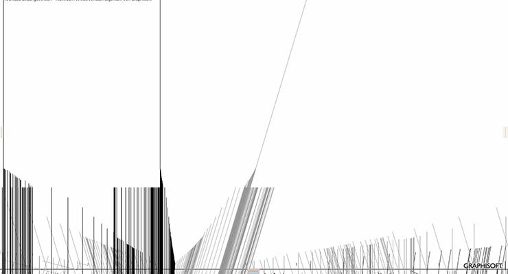

Hallo,
seit einer Zeit spinnt mein Archicad (26 Studentenversion). Sobald ich zoome anstehen lauter verrückte Linien wenn ich wieder hinaus zoome sind sie wieder weg (sie sehen wie Verlängerungen meiner gezeichneten Sachen aus) Das ist sehr störend, da ich dann kaum mehr sehe was ich zeichnen möchte.
Ich arbeite an einem Mac Book Pro (2,6 GHz 6-Core Intel Core i7)
Ein weiteres Problem ist, dass ich meine Linienart nicht ändern kann. Ich sehe alle Linienarten kann sie aber nicht auswählen (Arbeite gerade mit der Pipette und alten Dokumenten, auch nicht sehr praktisch). Hierzu habe ich gelesen, dass es mit einem Mac Update zusammenhängt, allerdings habe ich keine Lösung dazu gefunden.
Vielen Dank schon mal
Liebe Grüße Anna

Vielen Dank!
So sieht es aus wenn ich nah ran zoome beim raus zoomen ist es wieder weg.

Hi
zum Zoomproblem: arbeitest du sehr weit weg vom Nullpunkt? Es wird empfohlen, nahe an dem zu arbeiten
Sonst kenn ich diese Liniendarstellung vom extrem weiten reinzoomen, aber nehme nicht an, dass das hier das Problem sein dürfte

Die Probleme mit Ventura wurden, wie Torsten schon geschrieben hat, grossteils im aktuellen Patch behoben. Ich tippe, wie Xandros schon zuvor, auf eine grosse Entfernung zum Projektnullpunkt. Wir hatten das Problem auch gelegentlich auf alten Macs bei sehr grossen Projekten, wenn die Grafikkarte (oder der Arbeitsspeicher?) nicht mehr mitkam. Sollte aber mit der angegebenen Hardware eher nicht der Fall sein.

Danke für eure ganzen Tips!
Ich habe den Nullpunkt neu an meine Zeichnung gesetzt. Könnte das ein Problem sein. Muss es der originale Nullpunkt sein?
Mir ist noch aufgefallen, dass das Problem das 1. mal aufgetreten ist, als ich einen Bildschirm angeschlossen habe. Vielleicht ist wirklich meine Grafikkarte überfordert.
Ich werde nächste Woche mal schauen, ob ich das Problem auch in kleineren Dokumenten habe.
