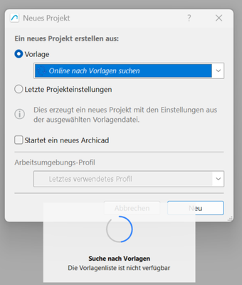

Hallo zusammen,
ich habe mir heute Archicad 28 runtergeladen und stoße jetzt auf das Problem, dass mir die Online-Vorlagedateien beim Anlegen eines neuen Projekts nicht angezeigt werden.
Bei Archicad 27 funktioniert noch alles problemlos mit den Online-Vorlagedateien.
Ich habe zwar folgenden Artikel vom Support gefunden, allerdings glaube ich, dass ich hier bereits alles abgearbeitet habe, bzw. bin ich mir garnicht mal so sicher, ob ich alle Einstellungen bezüglich Firewall, Browser usw. gefunden habe?
https://support.graphisoft.com/hc/de/articles/25890659418769-Online-Vorlagendateien-werden-in-Archic...
Danke für die Hilfe und viele Grüße
Operating system used: Mac Intel-based 15 Sequoia
Archicad 29, EDU, D / MacBook Pro, M1 Max, 32 GB Ram

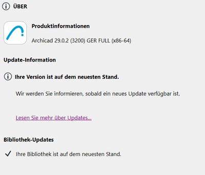

Ich bin in der AC 29 unterwegs und habe das selbe Problem. Die AC29 Vorlagen werden mir nicht angezeigt. Nur die lokale Vorlage der INT.tpl.
" Die Vorlagenliste ist nicht verfügbar"

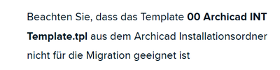

Nach Guide soll aber diese nicht für die Migration verwendet werden?

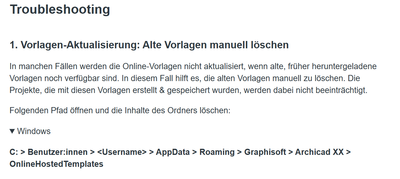

Der im Troubleshooting genannte Pfad existiert so einfach auch nicht.
Update war ne schöne Idee nur leider ist es auf der neuesten Version:
Jemand ne Idee? Ist ja nicht schon so genug Arbeit mit der Migration.
ARCHICAD 29 / AMD Ryzen 7 3800X, 16GB / NVIDIA RTX A4000 / Windows 11
mattbu
den pfad mit "appdata" gibts schon. ist halt versteckt. in der Adress-Zeile einfach ergänzen und weiter.
bei mir gibts dann aber nicht den Ordner "onlinehostettemplates" .. also sackgasse.

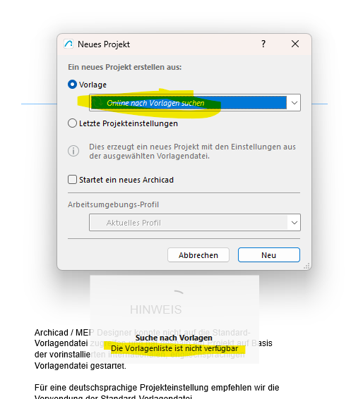

Hab das Problem aber auch seit AC28 und jetzt auch 29 installiert in der Hoffnung, dass das DE-Template mal dabei ist. wieder nichts. nur das INT.
Da zahlt man teure lizenzgebühren und bekommt nichtmal die Programm-basis.
Und sucht man dann nach online-Vorlagen kommt auch nichts.
Zu guter Letzt: die  Demo-Projekte werden auch nicht runtergeladen ("Fehlgeschlagen")
Verwendetes AC 29.0.2
mattbu
Möglicher Tipp für dieses Problem: Virenscann (avast) mal kurz ausschalten und nach online-Vorlagen suchen. Hat bei mir gerade geklappt.
