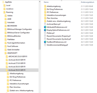

Hallo Leute, gibt es Neuigkeiten zu dieser Frage? Ich habe das gleiche Problem mit AC29, das dt. Template ist nicht herunterzuladen, obwohl eine stabile Internetverbindung besteht. In dem oben beschriebenen Pfad gibt es bei mir keine "onlineHostedTemplates."
Hat noch jemand einen Vorschlag, wie ich zu einer deutschen Vorlagedatei für AC29 kommen kann?
ARCHICAD 29 | Twin 2025 | Win11 Pro
