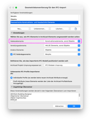

Hallo Forum,
Ich würde gerne wissen, was ihr für den besten Weg erachtet, ein IFC Tragwerksmodell meines Statikers in meine pln-Planungsdatei zu importieren.
WIr arbeiten im Teamwork/bimcloud auf AC27, alle Bibliotheken sind auf der bimcloud gespeichert:
1. ifc-Modell auf die bimcloud hochladen und dann per Hotlink verknüpfen?
2. ifc in pln umwandeln, auf bimcloud hochladen und dannn per Hotlink verknüpfen?
3. ifc-Inhalt direkt in die Datei laden? Welche Funktion ist hierfür am besten geeignet?
Mir ist es wichtig, dass die Objekte (Stützen, Träger) für die Grundriss-, Schnitt- und Ansichtsdarstellung bearbeitbar bleiben, dies würde ja bei Variante 1. und 2. nicht mehr direkt möglich sein, sondern nur, indem man den Hotlink in einem separaten Archicad öffnet und bearbeitet, korrekt?
Variante 3 finde ich allerdings nicht sehr elegant, da man eine neue Version des Tragwerksmodell nicht schnell neu einladen kann, bzw. das Planungsmodell noch größer macht.
Es kommt erschwerden dazu, dass der Statiker mit veralteten (leicht verschobenenen) Geschossebenen gearbeitet hat, ich kann also im "Geschoss anpassen"-Dialog keine korrekte Zuordnung treffen.
Zu welchem Vorgehen würdet ihr mir raten?

Hallo zugol,
wenn die Elemente in der Qualität kommen wie du es dir erwartest, würde ich nichts an der Geometriekonvertierung ändern.
Prinzipiell ist die Funktion so, dass wenn Konstruktionselemente umgewandelt werden sollen, native Elemente entstehen können.

Hallo archig,
ja es werden alle Attribute die an dem Element "hängen" importiert. Die Frage ist, wie du diese verfügbar haben willst. Hier kann ich empfehlen sich mit dem Importübersetzer und seinen Funktionen zu beschäftigen.
- Eigenschaften-Zuordnung für den IFC-Import
- Material- und Oberflächen-Konvertierung
Wenn kein mapping gemacht wird, sind die Attribute im Element unter Klassifizierung und Eigenschaften zu finden.
