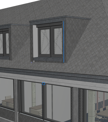

Hallo Gemeinde,
meine Projektleiterin hätte gerne, dass das ifc Modell auch über Texturen verfügt, also dass es so aussieht, als lägen da Dachschindeln und die Fassadenplatten wären strukturiert. So wie es im screenshot bspw. aussieht.
Meine Frage dazu: geht das überhaupt? und wenn ja, wie?
Das IFC Modell sieht im bimcollabzoom so aus:
Liebe Grüße
Michaela

Prinzipiell könnte IFC auch Texturen übertragen. Aber das hieße, dass nebem dem Modell auch die Bilder mit übertragen werden müssten. Und deswegen ist es in eigentlich allen Softwareanwendungen nicht mit dabei.
Nimm BIMx. Da ist alles drin.

Hallo Michaela,
in der IFC wird die Textur nicht hinterlegt (es ist eine reine Textdatei), sondern ein IFC Material angelegt.
In einem IFC Viewer wird dementsprechende keine Textur angezeigt.
Wird die IFC in ein Programm geladen, werden die IFC Elemente in programmnative Objekte konvertiert. In Archicad z.B. Morph, Objekt oder Wandwerkzeug, etc. .
In den vielen Programmen kann in den Einstellungen der Übersetzer, das IFC Material mit einem Baustoff, der eine Textur enthält, gemappt werden. In Archicad geht das so: Standardmaterial durch Zuordnung überschreiben

Hallo zusammen, und Danke für die Antworten.
Ich gebe mal weiter, dass es eigentlich nicht vorgesehen ist, Texturen im ifc darzustellen.
Ehe ich im Übersetzer was verpfusche, und da eh nie die Zeit gegeben wird, sich tiefer in die Materie Übersetzer einzuarbeiten, lasse ich das so wie es ist.
