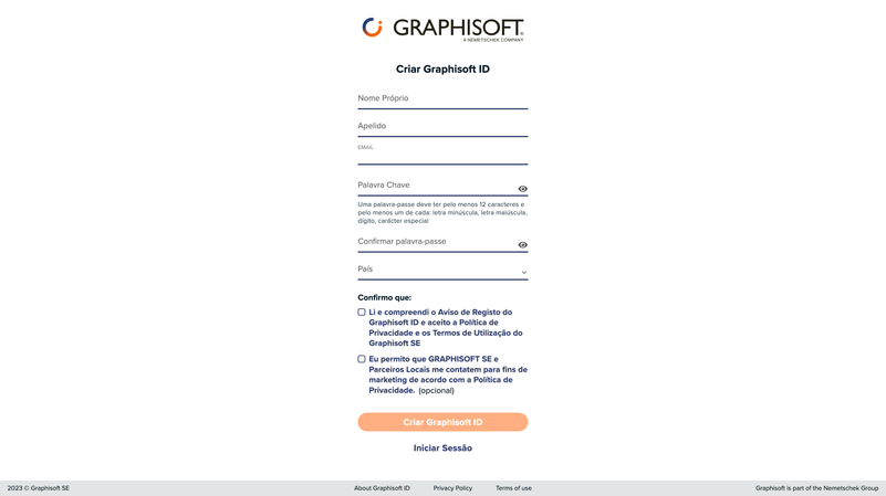

1. Faça um Graphisoft ID com os dados enviados no email de instalação. Caso você já tenha um Graphisoft ID, certifique-se que os dados da sua conta estão iguais aos enviados por email;

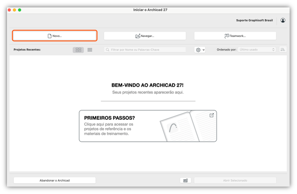

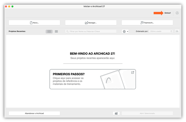

2. Abra o Archicad e faça login com seu Graphisoft ID;

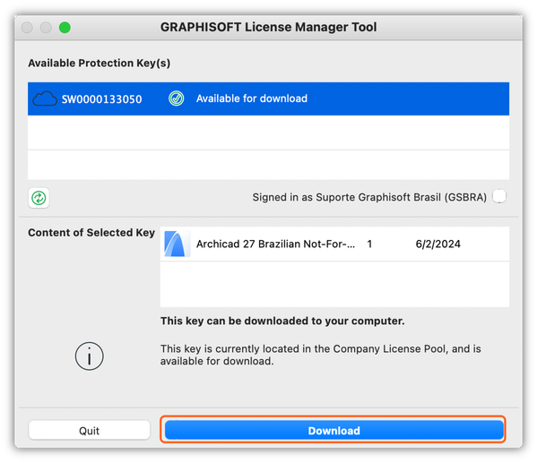

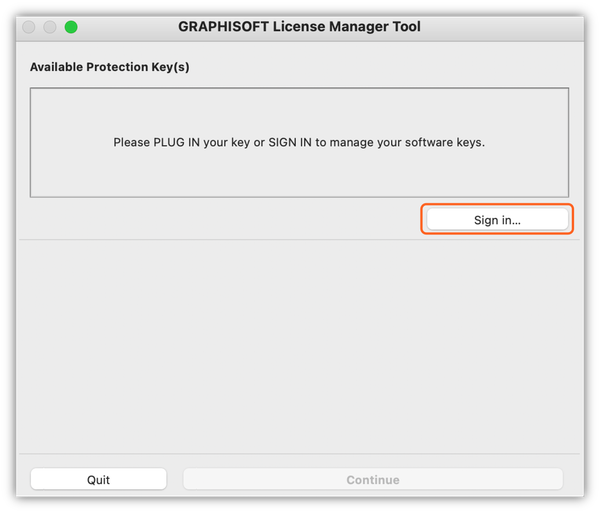

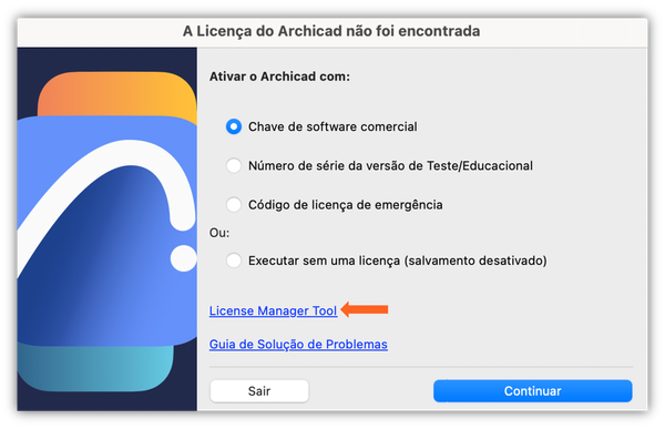

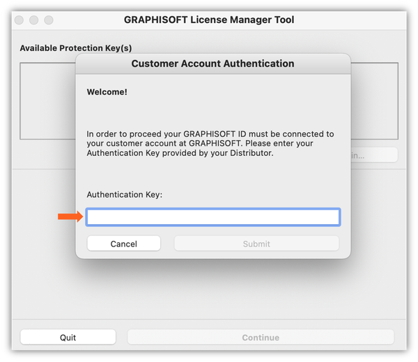

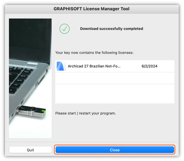

3. Selecione um arquivo "Novo", escolha a opção License Manager Tool, faça login com seu Graphisoft ID e insira seu Número de Série enviado no email de Boas-Vindas do Archicad;
4. Selecione "Download" e espere até o fim do processo. Após isso, basta reiniciar o Archicad e começar a criar projetos de excelência!

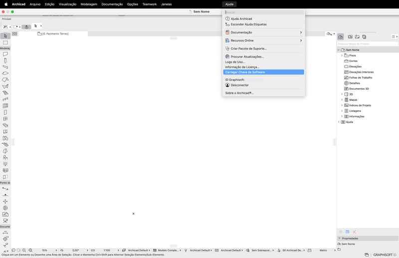

1. Para fazer o upload da sua licença para o License Pool do seu escritório e baixa-la em outro computador. Para isso, vá ao menu Ajuda > Carregar Chave de Software e esperar pelo upload;

3. Comece um novo projeto ou abra um existente, selecione Chave de Software Comercial, clique em Continue e aguarde até sua licença ser baixada.
