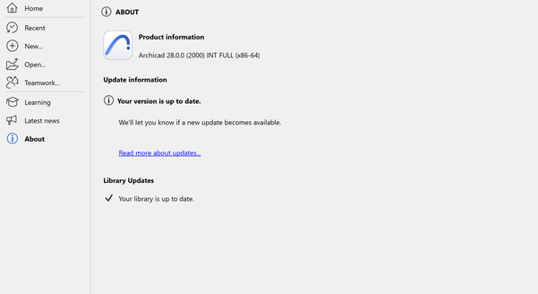

O Archicad 28 apresenta uma maneira inovadora de instalar os mais recentes Hotfixes, Atualizações e Pré-visualizações de Atualizações diretamente a partir do software.
Com a ajuda de downloads automáticos das atualizações do Archicad, o Archicad irá verificar e baixar automaticamente suas atualizações disponíveis em segundo plano, para que você possa instalá-las posteriormente a qualquer momento.
Onde você encontra as atualizações?
Quando uma atualização for baixada, o Archicad enviará uma notificação na tela inicial, mas a instalação não começará até que você faça isso. As atualizações baixadas estarão disponíveis para instalação na guia Sobre da tela inicial.

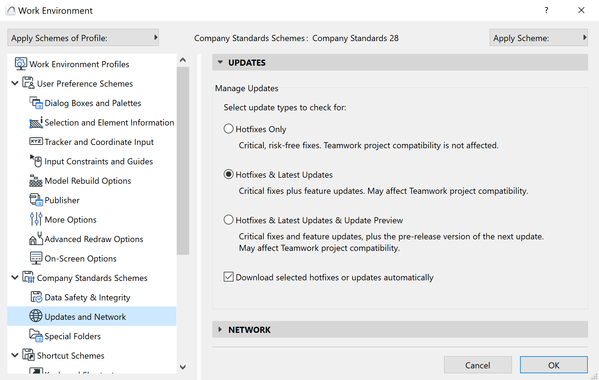

Gerenciar Atualizações
Para gerenciar quais tipos de atualização deseja que o Archicad verifique, abra o menu Opções > Ambiente de trabalho > Atualizações e Rede.
Existem três definições possíveis:
  • Apenas Hotfixes;
  • Hotfixes e Atualizações Mais Recentes;
  • Hotfixes & Atualizações Mais Recentes & Pré-visualização.
Saiba mais sobre a diferença entre Hotfixes e Atualizações.
O descarregamento automático dos Hotfixes e das Atualizações selecionadas é definido por padrão, mas você pode desativá-lo desmarcando a caixa de seleção na parte inferior.
