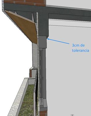

A tolerância se confunde com o próprio caixilho, não dando o aspecto de contramarco nem no modelo, nem no corte.

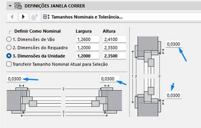

Para configurar o vão osso dos caixilhos (considerando o espaço do contramarco), utilizamos as tolerâncias. Dessa forma no mapa de caixilhos conseguimos ter tamanho nominal e tamanho do vão.
Entretanto, a representação dessa tolerância fica muito ruim, principalmente em corte e no 3D.
EX: no caixilho do print abaixo, a tolerância está configurada, mas fica “fundida” com todo o restante do caixilho, parecendo fazer parte do mesmo e não do contramarco.
Já busquei diversas outras formas de melhorar essa representação, mas nenhuma atende satisfatoriamente.
Isso é muito ruim para o detalhamento e os cliente questionam constantemente.
