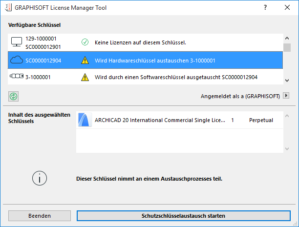

1.Sie müssen sich beim License Manager Tool mit Ihrer GRAPHISOFT-ID anmelden, falls Sie es nicht bereits getan haben.
2.Wählen Sie in der Liste oben im License Manager den Hardware-Schlüssel aus, der ersetzt werden soll. Der Inhalt des gewählten Schlüssels ist nachfolgend aufgelistet.
https://helpcenter.graphisoft.com/de/wp-content/uploads/sites/4/license-manager-tool/responsive_html5/wibu_soft_1.png
3.Klicken Sie auf Schlüssel-Austausch starten.
4.Das Dialogfenster  Schlüssel Ersatz wird geöffnet. Es zeigt den Quell-Key (den Hardware-Schlüssel) und den Ziel-Key (den neuen Software-Schlüssel im Firmen-Lizenzpool, der den Hardware-Schlüssel ersetzt) an.

5.Klciken Sie auf Starten Ersetzen.
6.Lizenzen im Hardware-Schlüssel werden an den neuen Software-Schlüssel im Firmen-Lizenzpool verschoben. Der Hardware-Schlüssel ist jetzt ungültig und kann entfernt werden.
