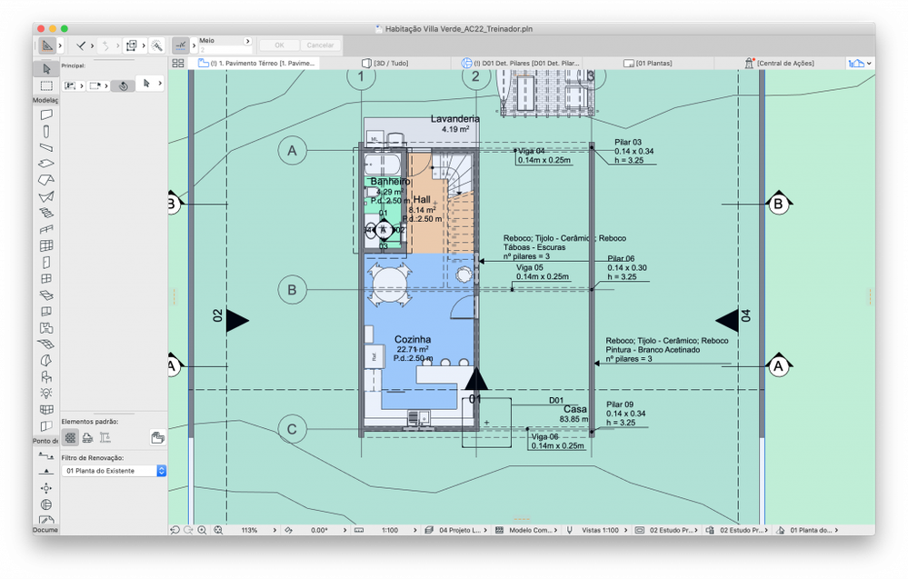

O modelo deve conter Zonas.
Crie um Corte e chame-o.
Abra a paleta de Corte em Zonas.
Clique no botão de informações do selo da Zona
Opções de configuração → Informações de objeto do selo de Zona
Clique em todos os objetos de informação do selo da Zona

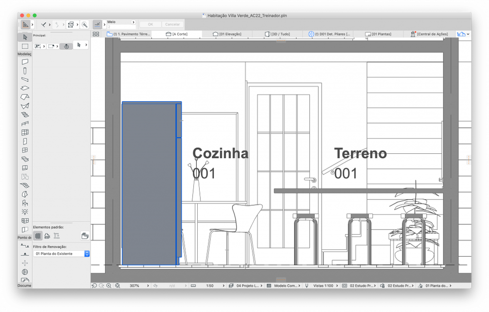

Em seguida, um objeto com as informações do selo do ambiente é colocado em cada "ambiente".
O objeto é colocado no meio do ambiente.

Atualização automática
Informações de selo do ambiente no Corte
Mudanças na planta baixa
Cozinha > Living.
Mudança automática no Corte
Observações
Se as informações do ambiente forem alteradas no selo da Zona, as alterações serão automaticamente transferidas para os objetos de informações de Selo da Zona no Corte e atualizados.

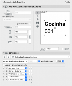

As informações de objeto do selo de Zona é estruturado como nas caixas de diálogo de configuração do selo de Zona DIN 20 e o selo de Zona ON 20. Isso significa que você pode acessar de forma rápida e fácil as informações de que precisa.
O objeto pode ser ajustado dependendo da escala. Esta é a configuração padrão. Se você não quiser isso, pode desativá-lo. Caso contrário, você tem opções de configuração para as escalas 1:50, 1: 100 e 1: 200.
Ao fazer as configurações, certifique-se de que você:
  1. escolha a escala certa;
  2. os valores na
    ordem de conteúdo a
    escolher;
  3. nas configurações
    navegue as páginas.
Guia - Ordem do Conteúdo
Na página da guia Configurações > Ordem do conteúdo, você pode ativar os valores a serem exibidos e alterar sua ordem.
Preste atenção à escala a ser definida aqui.
Adicione com o sinal de mais (seta vermelha).
Para alterar a ordem, selecione a posição apropriada e defina o valor
