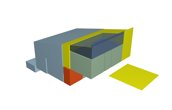

Usando a ferramenta Zona
A partir da ferramenta zona conseguimos aplicar Superfícies diferentes para que no 3D seja representada de acordo com o uso em projeto. Aqui, temos a vantagem de, ao criar a Zona, já podermos visualizar o nome da Zona + área medida, podendo facilitar estudos, bem como diversos outros parâmetros.

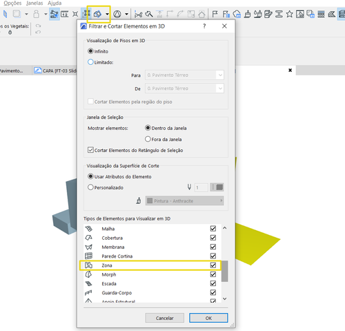

Para a visualização das Zonas em 3D, é necessário habilitá-las no "Filtro de Corte e Elementos 3D" (Ctrl + Alt + A):

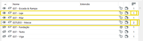

Ao utilizar a ferramenta de Laje para estudos volumétricos é interessante criar um novo Vegetal no arquivo e coloca-lo com índice diferente do índice das Lajes do seu projeto, para que os elementos não interfiram entre si e depois você não tenha problemas em quantitativos ou visualização 3D com os elementos sendo alterados.
