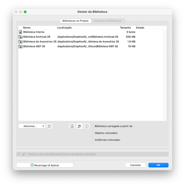

O Assistente de Interiores baseia-se nos objetos salvos na biblioteca de Acessórios. Isto significa que primeiro você tem que adicionar a Biblioteca de Acessórios no Gestor da Biblioteca:

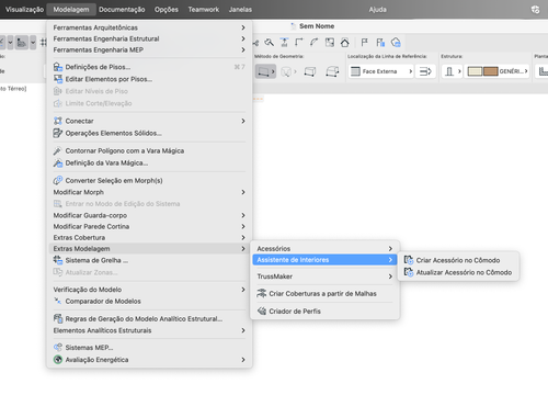

Após a instalação desta Extra (Goodie), o novo conjunto de comandos aparecerá no submenu padrão Modelagem > Extras de Modelagem > Assistente de Interiores.

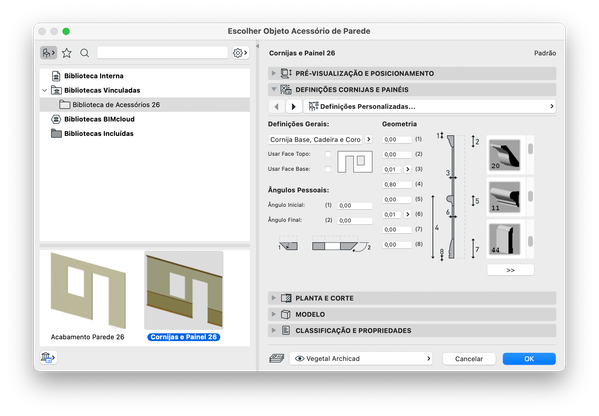

Pressione um dos três botões (Acessório de Teto, Acessório de Parede, Acessório de Pavimento) para abrir a caixa de diálogo Escolher Objeto Acessório. Escolha um objeto e estabeleça a definição apropriada. O princípio é o mesmo que para os comandos de Acessórios.
Quando você tiver selecionado um objeto para um ou mais tipos de acessório, a caixa de diálogo do Assistente de Interiores altera-se refletindo o objeto da seleção. Pressione OK para colocar o Objeto Acessório na superfície das Zonas 3D.
