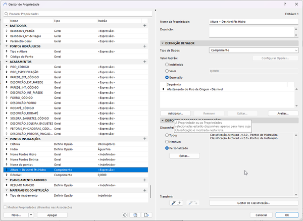

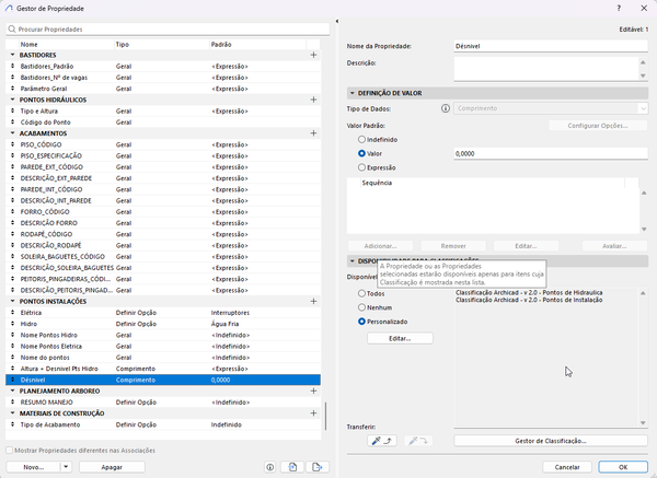

1. Acesse o Gestor de Propriedades em Opções > Gestor de Propriedades e crie uma nova propriedade chamada, por exemplo, Desnível.
2. Em seguida, crie outra Propriedade com a seguinte expressão "Afastamento do Piso de Origem - Desnível".
3. Certifique-se de aplicar essa propriedade à Classificação correta do objeto que será utilizado. No meu caso, estou usando o objeto "Ponto hidro".

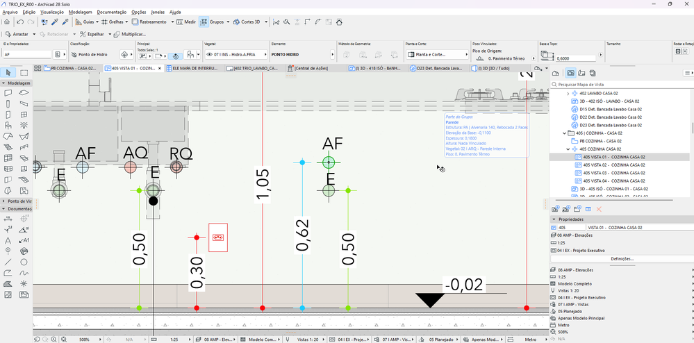

4. Notem que, na planta, o objeto está com um afastamento de 0,60m, mas na elevação aparece como 0,62m, devido a um desnível de 2 cm na cozinha. Para corrigir isso, precisamos adicionar esse desnível.

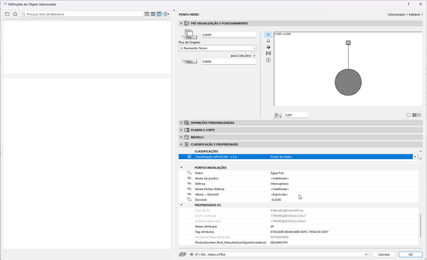

No objeto "Ponto hidro", insira o valor do desnível. Se o desnível for abaixo do nível, utilize "-0,0".
Agora, a planta exibirá corretamente o desnível.

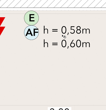

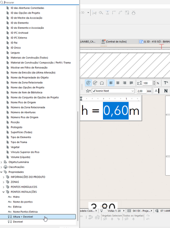

5. Agora, na planta, utilize a Altura - Desnível para que o cálculo seja feito corretamente, descontando o valor do desnível e exibindo a altura correta.
No rótulo "h = 0,58", utilize o Texto Automático de "Afastamento do Piso de Origem".
No rótulo "h = 0,60", utilize a Propriedade criada "Afastamento do Piso de Origem - Desnível".
7. Na elevação, ao atualizar, todos os elementos serão ajustados para o nível correto.
