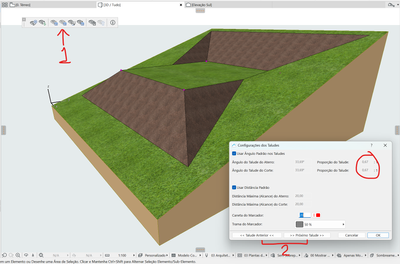

Estou com um terreno modelado, e em um dos taludes (criando com o Add-On) preciso desenvolver um MURO DE ARRIMO.
Jé tentei criar um morph e usar subtração de elementos, ja usei ferramenta malha, ja tentei subtrair o elemento gerado: "TerrainTool Terrain Operator" e sem resultador.
Alguém ja passou por isso?

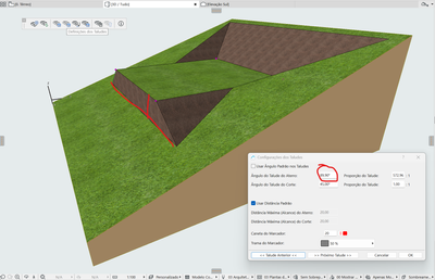

Para aqueles que ficaram com curiosidade, encontrei a solução, não sei se é a correta, mas funcionou para mim:
1. Definição dos taludes;
2. Selecionar o talude no qual gostaria de editar pelos botões;
3. Ajustar as medidas desejadas para aquele talude em especial;

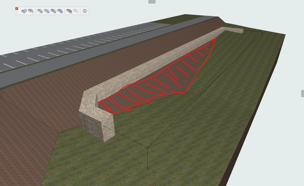

Resultado final:
Medidas próxima de 90°
Agora modelar o Muro e fim.
