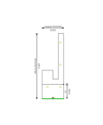

Dúvida: ferramenta "Encurtar/Alongar" (perfil complexo)
Giovana Oliveira
Colaborador(a)
Boa noite, pessoal!
Estou configurando um perfil complexo e estabelecendo que parte dele vai simplesmente estender mantendo seu desenho original, ou seja, ao mexer na largura do perfil, preciso que a parte selecionada se encurte.
Como posso solucionar?

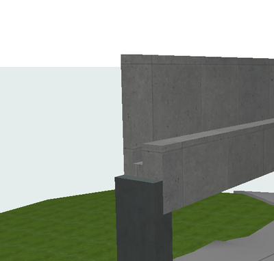

vc pode usar a viga segmentada, podendo tanto alterar os valores dos modificadores para cada segmento quanto colocar diferentes perfis complexos para cada segmento da viga.

Qual seria o problema que vc está tendo? Parece estar correto a configuração da primeira imagem. Apenas não estou vendo o ponto de origem (pontinho X) para referenciar devidamente a linha de referência da viga.
Quando se faz um perfil complexo, para alterar as dimensões dos modificadores, é possível tanto pelo 3D quanto dentro das definições.

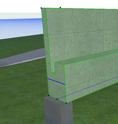

Olá Julio, tudo bem?
Te agradeço pela resposta, na verdade essa base de 40cm precisa se encurtar, apenas este trecho, para consiga se encaixar no pilar corretamente com uma profundidade de 15cm, metade do pilar.
No print eu só apoiei a viga para que consiga observar melhor.
Solução
Muito obrigada pela ajuda, Julio!
