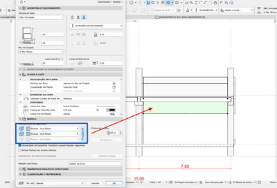

Prezados, gostaria de uma ajuda de vc´s se possivel for, sou iniciante no ARCHICAD e com o tempo vão surgindo algumas duvidas, acredito q essa deva ser coisa boba, não reparem...rsrs.
Em um corte, estou tentando aplicar a sobreposição de superficie dentro das definições do elemento, porém, quando volto para o corte a superficie não muda, permanece branca, alguem poderia me ajudar nessa questão, por favor?

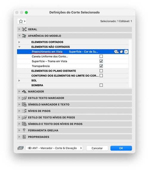

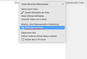

Ao clicar com o botão direito sobre o Corte, você encontrará as "Definições de Corte".
Na seção "Aparência do Modelo", é possível definir a aparência tanto dos elementos cortados quanto dos não cortados. Em "ELEMENTOS NÃO CORTADOS" e "Preenchimento em Vista", você poderá definir a opção "Superfície - Cor da Superfície". Isso permite que os elementos sejam exibidos com a cor definida na superfície atribuída, nesse caso na "Pintura - Azul Pálido".
Se, mesmo assim, a visualização não estiver como o esperado, verifique se há algum Filtro de Sobreposição Gráfica aplicado à Vista. Esse recurso é utilizado para alterar a aparência dos elementos conforme diferentes objetivos de apresentação e pode estar sobrepondo as definições que você fez.
