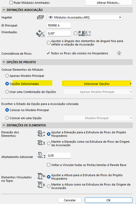

Tenho um projeto com apartamentos duplex os quais estão inseridos via módulo associado/iceberg.
Tentei configurar opções de projeto para o layout das escadas para ter mais de uma opção para apresentar.
Porém ao inserir a escada em uma opção de projeto, ela não se torna visível dentro das opções selecionadas na janela de definições do módulo.
Já tentei emitir o módulo várias vezes, renomear, e testar com outros elementos. Funciona com paredes, pisos, etc, com exceção da escada.
Escadas não funcionam com opção de projeto dentro de módulos associados?

Escadas funcionam normalmente em opção de projeto, igualmente como os outros elementos.
Faz o teste de, após inserir o módulo, clicar com o botão direito e editar as configurações do módulo para que essa janela abra novamente. Veja se, dessa forma, a configuração da escolha da opção de projeto desejada da sua escada aparece.
Um comentário relevante sobre módulo associado e opções de projeto é que, cada módulo inserido só pode ter um conjunto específico de opções que aparecem, não sendo possível alternar opções de projeto no mesmo módulo. Caso queira se utilizar desse artifício, você deve inserir o módulo em uma Opção de Projeto e em seguida, associar novamente (ou copiar) o módulo para puxar dele a outra opção desejada, e, novamente, colocar o módulo como um todo em uma opção de projeto.
Verifica isso e diz se funcionou!
